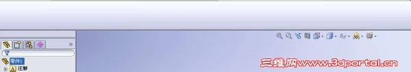

发表于 2013-6-22 11:36:53 | 显示全部楼层 |阅读模式 来自: 中国浙江宁波
发表于 2013-6-22 13:53:29 | 显示全部楼层 来自: 中国广东揭阳
按F10看能不能显示
发表于 2013-6-22 14:06:07 | 显示全部楼层 来自: 中国浙江宁波
运行--regedit--HkEY_CURRENT_USER--software--solidworks(删除)--重启solidworks软件 就ok了
 楼主| 发表于 2013-6-23 08:17:49 | 显示全部楼层 来自: 中国浙江宁波
哪位好心人,把2012工具栏设置文件上传一份,我导入就可以了。
发表于 2013-6-23 10:11:00 | 显示全部楼层 来自: 中国辽宁沈阳
在选项卡位置处,按右键,选最上面CommandManagor
 楼主| 发表于 2013-6-23 10:24:32 | 显示全部楼层 来自: 中国浙江宁波
CommandManagor以选上,没有显示,用安装光盘重新修复也不行。- o) V7 K5 ^2 [7 \& h2 n
导入工具栏设置文件应该可以,哪位帮忙上传,谢谢。
