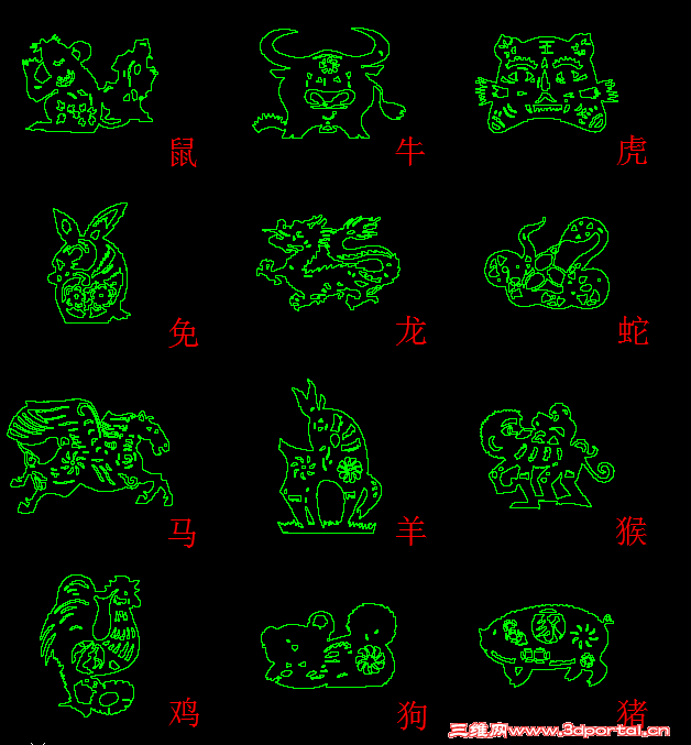

哪位高手有dwg的十二生肖图啊 想给我姑娘做一个小工艺品
发表于 2013-6-23 14:39:13 | 显示全部楼层 来自: 中国江苏无锡
网上搜索十二生肖图片,将图片导入cad,沿导入的图片外形画一遍

发表于 2013-6-27 15:40:03 | 显示全部楼层 来自: 中国江苏无锡
ujump 发表于 2013-6-26 17:30 static/image/common/back.gif: e+ {& U" ^, _: I& v8 }- h
咋没看到有一楼有附件的?
' u+ m+ O9 x: j( T" H! l! l* i: Y
剩下的美化工作自己慢慢弄吧,要做出象样图案确实很费时。
5 w7 }! T4 B9 k4 {$ Z& v: E& e! O* K" Z9 o. z. M
十二.PNG / X1 M/ e5 i$ m+ T- X1 X! }& p
3 h: P# D1 u0 ], l0 A% D
源文件
/ F2 X/ p3 j% c
十二生肖.zip (1.65 MB, 下载次数: 291)

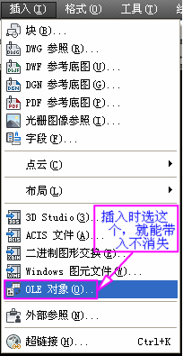

7 w3 V- K, a! \+ ?图片是怎么带进去的?

图片是怎么带进去的?

% I. R8 q) U( h( O9 @! \5 O图片好像可以直接拖进去!

- v8 G! Q! H! i. \不行滴,直接拖进去离不开原文件的

. U9 P$ f: R  i4 `7 A( \不行滴,直接拖进去离不开原文件的
  d! z3 k- f3 \  V方法:! J4 w8 j! F7 K* B9 m
8 f7 e0 ?- A! H4 n) D$ [) P1 v8 M1. 打开AUTOCAD软件
( g3 w# }6 o* s  {! v  k$ M- b. n/ {9 i" U: Y. K/ u4 t2 o
2.拖动目标图片的图标至电脑底部任务栏的AUTOCAD图标; d$ u+ c. E- Q  x5 B7 w7 j  Z- M
% x+ K7 W" x0 i- X- O3.AUTOCAD会自动弹出,要求指定插入点,指定缩放比例因子(可空格跳过),指定旋转角(可空格跳过)
: r) h& b& F% \3 e$ I. S' s" C. ^" D8 F5 N5 [) L
4.图片已经出现在AUTOCAD里面,可以滚动鼠标中键,调整到合适的可视大小; h% j3 Q0 j: K/ Y5 u
# q6 ^' e1 q( c+ r
我一般就是这样操作的,朋友再试试

, y8 x3 ^$ Q7 [6 D0 C& p不行滴,直接拖进去离不开原文件的
% K) m+ f9 k0 p$ N- b6 U插入时选“OLE对象”,在画图板中加入图片,这样即使删除原图片也不会消失了。
2005llnn + 3 技术讨论

  v) i+ ?! ^& {* B- \1 C插入时选“OLE对象”,在画图板中加入图片,这样即使删除原图片也不会消失了。
4 L" o# q. C  u8 G* _% H这才是正确的方法
