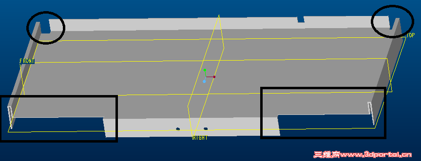

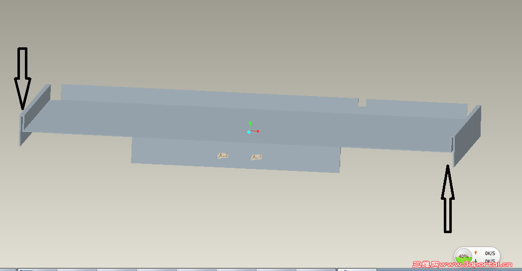

我想做这么一个钣金件,用途是用来放键盘的,不会用软件的钣金模块,也没有经验。
# W! X* g$ R, A8 c' x0 t: |+ c箭头所示的两处折弯,这样折弯合理吗?能不能做成两个贴合在一起?1 l6 Z! s& h  n- D8 ^1 X
螺丝是固定在下面的,留个空间放键盘。

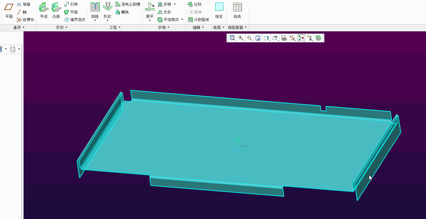

发表于 2013-6-23 19:09:26 | 显示全部楼层 来自: 中国台湾
這樣才合理!! 這種簡單的鈑金  別用實體建模去做在板金模組做比較好 折彎的地方還要加上止裂槽!!還有最後要展平

发表于 2013-6-23 22:04:52 | 显示全部楼层 来自: 中国湖北黄冈
实际折弯时可以折在一起,如果pro/e不让内半径为0,则可以输入如0.01等小一点的数。
5 z' o+ _5 q0 |% x4 z  R* C另外长边两端的缺口可以拉齐到两端(当然目前的缺口过宽),不过这要用到另外一个命令。

3 l8 {) I* `  [3 T4 L! C+ u哪两个缺口过大?圆形的还是方形的?

发表于 2013-6-23 22:53:37 | 显示全部楼层 来自: 中国湖北黄冈
chenjinming 发表于 2013-6-23 22:32 static/image/common/back.gif: O; ?2 o9 A2 @! Y! _$ a
感谢技术团队3 P  f' n# z% V; i2 n6 f0 e
哪两个缺口过大?圆形的还是方形的?
2 ]  v5 M; n3 f, y, m- p9 Y
圆形圈内,

发表于 2013-6-24 20:34:55 | 显示全部楼层 来自: 中国台湾
chenjinming 发表于 2013-6-23 20:49 static/image/common/back.gif
8 F1 ~: p7 n0 @/ S- ?3 @6 ]+ K* j4 f打不开文件。
) w4 f1 P7 H8 B$ ^8 Q
我是用CREO 2.0做的你的版本太低沒法開,我在鈑金廠生產電腦機殼待5年!!板金折彎還要考量材料 厚度以及折床折出來的R角也就不一樣!!不是你高興設多少就多少R角!
