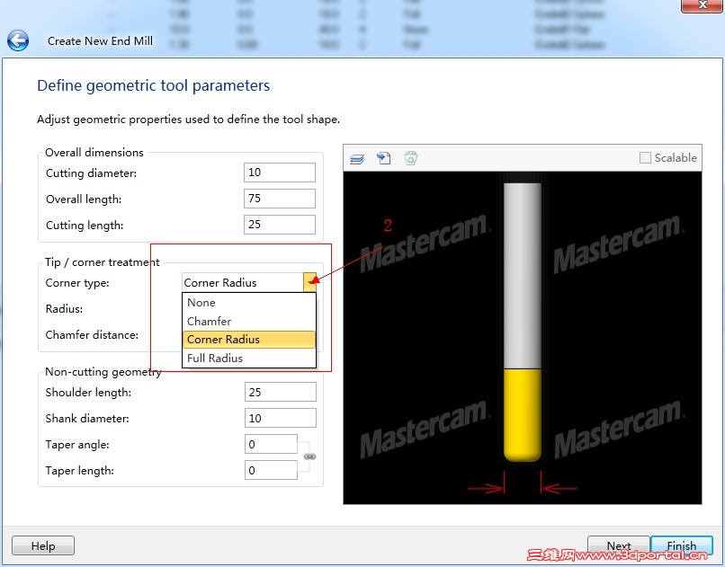

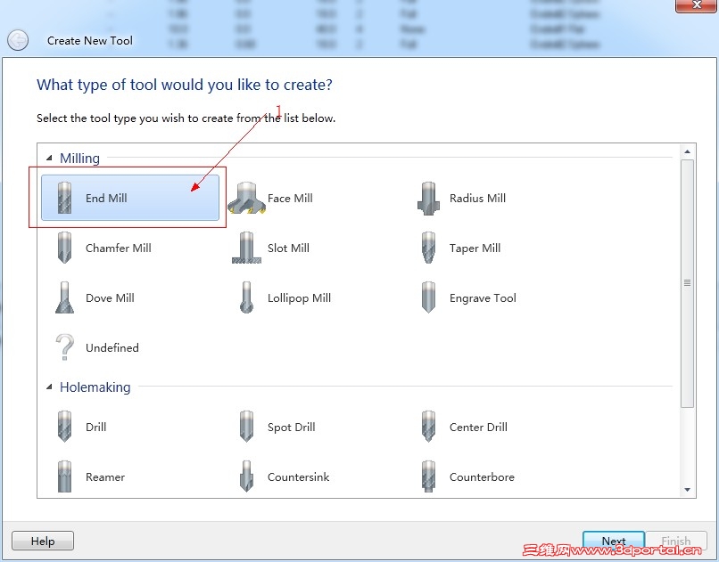

X7新建刀具里面怎么没有球刀啊,还是我不会用,请高人指点。

有啊.直接选择平刀,或圆鼻刀,进入设置刀具参数时可以选择刀具类型.

8 B" y2 s; s8 @$ u. K: K楼上正解........
