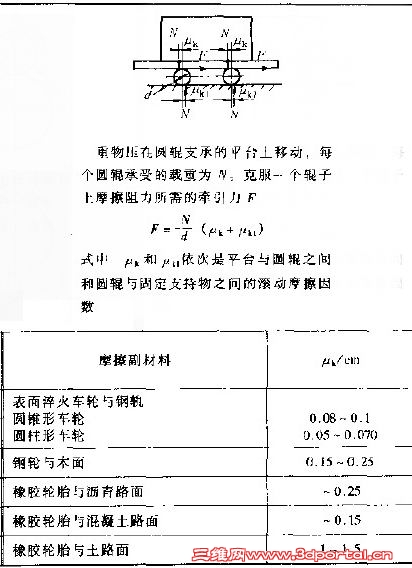

[hr]现有一辆总重为30T的小车,小车在轨道上行走,速度为15米每秒,车轮直径600mm, 现在选取电机4kw,950转每分,减速机速比我85" G. Z* Y1 t1 D! {
各位明白人给看看电机大小够不,最好能给出具体计算公式,有劳了!!!

小车的拖动功率P为:P=KFV/η
2 z/ q0 F- {( T式中K为功率备用系数,一般K=1.2;V为运行速度;η为传动效率;F为滚动磨擦力,F可选用如下计算方法:
驿马狂奔 + 5 应助

感谢你的回复,我有点地方没看明白,F只需要是单个轮的就行吗
! s7 ?1 \5 n7 i: lF是总的牵引力,也就是克服4个轮的滚动磨擦力。

/ N! n7 Z: F6 F3 ]4 d# ]& v车轮与轨道间的摩擦系数是0.05-0.07?还是0.005-0.007
  {- s) j" h4 C+ c7 m' a; I" l车轮与轨道间的摩擦系数是0.05-0.07这是公式中的μK,公式中还有一个滚动摩擦因数μK1 ,这是轴承或轴套的滚动磨擦因数。
