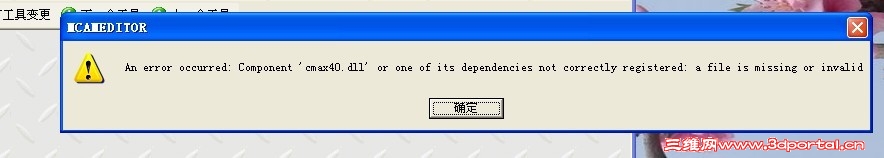

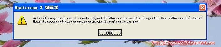

mastercam编辑器为什么打不开 显示错误!!!!但是记事本还是能打开的 :luckless:求高手!
发表于 2013-6-26 16:46:27 | 显示全部楼层 来自: 中国广东东莞
放错误提示的截图上来看看.
 楼主| 发表于 2013-6-27 17:53:16 | 显示全部楼层 来自: 中国江苏常州
发表于 2013-6-27 17:54:37 | 显示全部楼层 来自: 中国天津

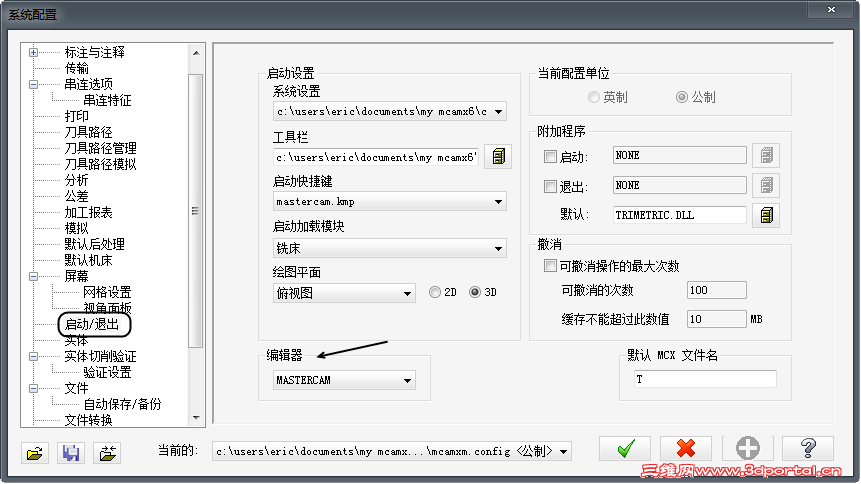

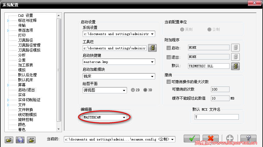

DLL丢失,不用管他,换个默认编辑器就行了。
 楼主| 发表于 2013-6-27 17:56:48 | 显示全部楼层 来自: 中国江苏常州
换个默认编辑器?怎么换啊
发表于 2013-6-27 18:03:14 | 显示全部楼层 来自: 中国吉林延边朝鲜族自治州
发表于 2013-6-27 18:04:06 | 显示全部楼层 来自: 中国江苏苏州
安徒生の僮話 发表于 2013-6-27 17:56 static/image/common/back.gif
2 P5 r; J  C6 T0 x换个默认编辑器?怎么换啊
  y+ @) _  w9 @) o- D
不多说,见见图!
