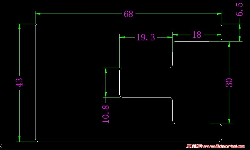

料厚5MM  45#钢,能直接开落料模吗?须活动卸料板还是用固定卸料板?谢谢!我的QQ327722318电话:18002518816# G) w4 Q( v" ~8 J* w6 @

算一下冲裁力,再查一下你们单位的冲床最大吨位能不能满足。

发表于 2013-6-27 13:24:51 | 显示全部楼层 来自: 中国湖北黄冈
圆角多大?两边伸出来的宽度只有6.5、长18,对塌边有什么要求?要求高的话必须用复合模。
! C1 n$ c  J) f6 a4 {3 J多少件?

发表于 2013-7-1 09:09:47 | 显示全部楼层 来自: 中国黑龙江哈尔滨
批量大要用好的话,凸、凹模要用好的合金材料
发表于 2013-7-1 09:45:07 | 显示全部楼层 来自: 中国广东惠州
不建议直接落料,理由:材料为5mm 45#钢,其最小边才6.5mm,凸模易崩裂。
开亮 + 2 感谢交流!
发表于 2013-7-1 20:24:20 | 显示全部楼层 来自: 中国江苏苏州
完全可以,这种东西我们厂里很常见。凹凸模采用Gr12MoV就可以了。热处理硬度在HRC56°~58°左右。

发表于 2013-7-17 21:48:27 | 显示全部楼层 来自: 中国台湾
建議老兄開複合下料模:
0 s0 \- \- k1 c: J2 _# v理由一:18*6.5部位不足板厚1.5倍的料厚,刀口容易崩裂,尤其是6.5部位
: M! s# [0 _8 S7 ^( p理由二:直接下料產品R角帶落大
6 j) T/ O0 G/ p# Y. R$ x! p理由三:產品平面度較穩定5 q3 P# A2 I5 x5 C* n- R) h5 d
理由四:若產品為FB件斷面垂直度較好控制+ e3 n! D- q; V& A
以上愚見提供參考

发表于 2015-10-20 11:35:18 | 显示全部楼层 来自: 中国广东佛山
应该没问题。注意一下模具强度就可以了。
