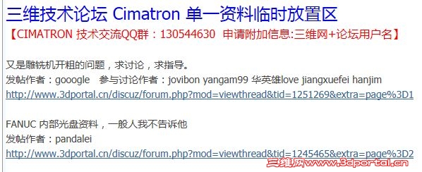

发表于 2013-7-2 16:21:06 | 显示全部楼层 来自: 中国浙江绍兴
发帖主题已经登记到《Cimatron 教程整理汇总》,感谢你们的分享与讨论8 p+ N* n' f5 T" j' [+ O2 I$ u3 [
登记地址:http://www.3dportal.cn/discuz/vi ... &extra=page%3D1% a  D0 `! X! Z% B
