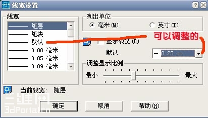

[已解决] 默认的线宽是多少毫米?

在工具菜单点选项-用户系统设置-线宽设置,就可以自己设置默认的线宽,一般设0.25即可(根据机械制图标准)

Autocad中默认的线宽是0.25毫米.

发表于 2006-9-18 12:05:18 | 显示全部楼层 来自: 中国广西桂林
如下图所示:默认线宽是可以调整的,看你作图时需要,和打印机的配置了。

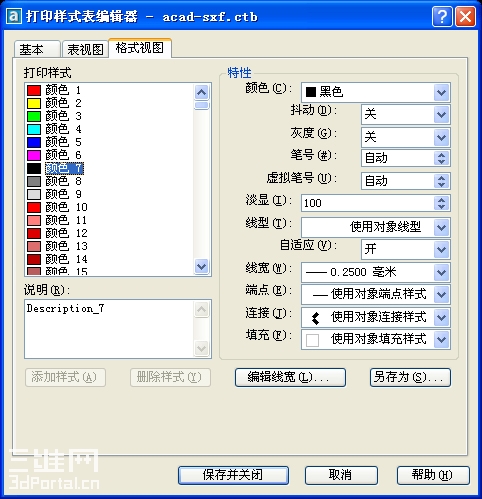

发表于 2006-9-18 16:48:47 | 显示全部楼层 来自: 中国江苏无锡
图层设置中的线宽默认是零,线宽的标准可参考机械制图基础,但作为AUTOCAD来说,线宽只是在打印时才显示出来,设置也只是在打印中 打印样式表 中进行设置,具体设置也要看每个人的设计习惯而定。我通常以白线为粗实线层,其它颜色为细线层,宽度按国家标准设置就行啦!6 m7 e% L, R: Q5 T, v
