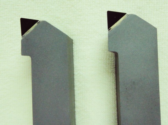

* N0 c5 J8 J1 D7 \* d! P1 ^* F   (2)刀具几何参数:玻璃钢多属于脆性材料。如高硅氧玻璃钢的板材、模压材料和缠绕材料,都属于这类材料。只有适当加大前角,保持刀刃锋利,才能顺利地切断纤维。由于玻璃钢的弹性模量小,弹性恢复大,为了减小摩擦,使切削轻快,刀具的前角,由于刀片结构和刀片材料强度的限制,华菱超硬刀具会根据客户具体情况设计出刀具的角度;力求达到最佳的切削状态,丰富的刀具刃磨技术经验使得玻璃钢车削后光洁度高,经过多次验证,车削玻璃钢时选用CDW20牌号,采用7-11度后角,5-6度前角,2-3度刃倾角,可粗加工,可精加工,采用此角度时,不易产生积削瘤,刀具不震动,加工过程噪音小;如下图:用于车削玻璃钢材料的可反复重磨的CDW20牌号金刚石刀具:

   (3)切削用量:车削玻璃钢的切削速度,采用硬质合金刀具时,νC=40~80m/min,ap=0.1~4mm,f=0.2~0.5mm/r。而采用CDW20牌号金刚石刀具切削时,νC=100~120m/min。加工效率提高2-3倍。而且由于刀具耐用度高,可以联系几个班次不用重磨刀具;节约很多辅助工时,使用CDW20牌号一般不加切削液进行干式切削;如果因为转速高或者工件导热性能差等原因造成切削温度过高时,可采用水基切削液进行冷却。
