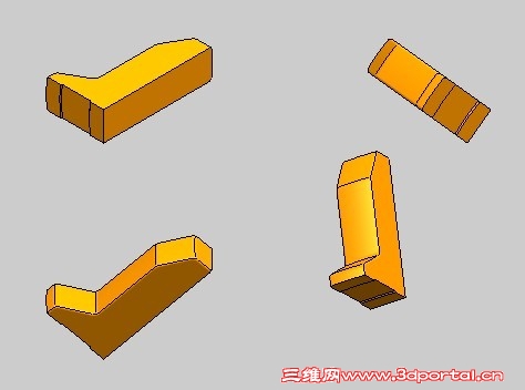

[讨论] 求高手,这个产品几万件,有什么方法,开个什么模
发表于 2013-6-29 08:54:22 | 显示全部楼层 |阅读模式 来自: 中国江苏无锡
这个产品现在是,铸件,生铁的一次铸个十个,回来加工一平面再据床切下来,然后再车床加工,工序太多,又麻烦。可不以开个什么模具,压出来,材料改用铝的。反正要快,表面光点就行,不是那种表面要求很光的6.3就差不多了。那样就不要加工了。  求高手

发表于 2013-6-29 09:09:40 | 显示全部楼层 来自: 中国山东青岛
本帖最后由 wufanm 于 2013-6-29 09:18 编辑 0 y% Y: m# X8 g0 d, j
' P- K  [% P8 t6 K0 w) M2 D/ b. K既然是铝的而且量又这么多 楼主可以考虑精铸一次成型,模具的表面可以根据粗糙度要求适当抛光  p! i! z1 }- T+ _4 K: v( ]

发表于 2013-6-29 11:09:35 | 显示全部楼层 来自: 中国浙江嘉兴
直接开挤出模,4 U) K. V( ^: a& S7 }7 K3 o
用锯床切断
发表于 2013-6-29 12:41:11 | 显示全部楼层 来自: 中国上海
看你图纸技术要求才好定,未注公差什么标准?
; X2 L8 c& g0 E# M( j* W7 u  t要求不高去熔模铸造,如有机械性能高要求的去冷挤压成型
发表于 2013-7-1 17:57:37 | 显示全部楼层 来自: 中国江苏苏州
doghog 发表于 2013-6-29 12:41 static/image/common/back.gif
8 M9 q, o9 t$ T$ W" j# O- u. D看你图纸技术要求才好定,未注公差什么标准?& X; z4 }  }1 ~5 s' o/ M. v) H
9 u% h. s/ j' R/ X1 Z比较赞同
