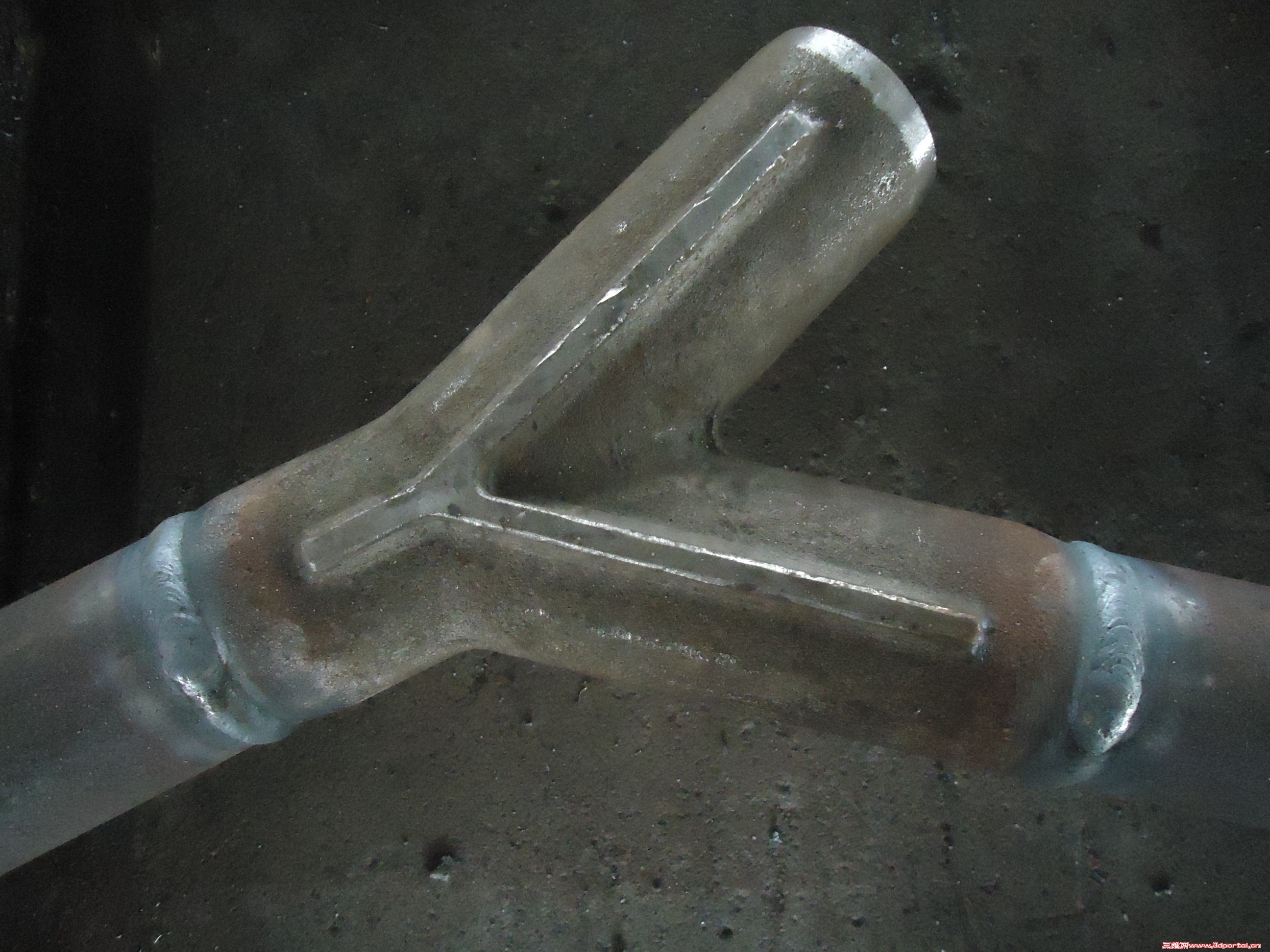

材料、制造、检验等有哪些注意事项?

黑色金属,估计是失蜡熔模铸造。金属压铸模具受不了。

: H& i' ?8 ]* v& X* W/ L; i' f$ {能不能做锻件?

7 x  a4 a; Q' y' X可以用锻件制造,但三个内孔壁不好光滑过度,可能影响液/气体的流动,也可能还会产生震动、噪音等。

- O% e0 g& Y9 J. S% \有家企业买的实心,自己加工内孔。
) J$ c3 c6 _  x* x0 G相比之下,那种的力学性能更好,缺陷少呢?

  G# R8 D1 a2 e! }' G  H/ x; h9 O9 _. D锻造的性能肯定要好一些。当然实心也可能是普通铸造的(铸钢或铸铁)。大图片没有看到锻造分模线,估计是普通铸造的。但铸造要防止缩孔缺陷。可能要做耐压试验。

也可以考虑液态模锻,只是芯棒的寿命可能有限,用高温三向模锻存在同样的问题,只是程度不同,再说了因为夹角的关系,三向模锻也不太好办,孔也不能通的,要有一定的连皮

失蜡熔模铸造。焊接状态下已能够满足力学性能,所以无需锻造。熔模铸造件的力学性能非常好。

2 w( z% _/ B: N! S失蜡熔模铸造。上下两面都加有加强筋,足够保证力学性能。

做实心锻造件是可以的,整个产品的材料稳定性与力学性能都会要好,但孔要加工,成本会高。

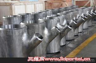

这样的三通管是先冲T形三通然后再压成角度的,不是什么锻件。很多厂家在做,难点在于T型三通的两个过渡位置需要做得比较好,一般采用热冲。

该三通管是铸件,无法锻造成型;
# e! ?: z" a8 @/ q铸造的工艺不是很复杂,考虑到成本的问题,使用失蜡法会更加经济;

从楼主给出的图片看,中间的Y型三通是铸钢的。现在市场上有不少Y型三通是用钢坯热压和冷推成型,铸造容易出缺陷,强度不如冷推和热压高,焊接性能也不如后二者。

你这个是焊接三通吧。制造消耗的时间和废品率如何。另外,对结构的流速扥有没有影响。

铸造+焊接,三通在工程上用的很多,很典型的是大型场管的节点。材料最好用16Mn或ZG275-485H

铸造吧还是 铸造成本低 而且相对来说成型性比较好  消失模 熔模铸造 树脂砂 其实都可以生产的 ; N9 O6 ]" H. q; s5 c+ i
铸钢与钢管的焊接相容性也是比较好的 一般的小缺陷还可以进行补焊
