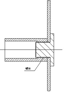

小弟有件急事需要各位帮忙,我接到一个新的产品,是美国一著名设计公司设计的,但在实际生产时遇到了一个大问题,铆在2.0厚钢板上的齿轮轴在落下试验后就松动,即使额外点焊都不起作用,连那些老外都没有方法解决.急死人了!  [  \, W) {  }: O8 {8 d; l; P, X
6 u% a0 A, L0 {& \) k* X请大家看附件,帮小弟出出主意.

我估计你的轴需要空心结构,给你设计一方案,供参考。4 f+ L1 |2 W, I: n
将管轴头部翻边90°,与铁片点焊固定,接缝处氩焊(加料)加固。

从背面增加一个21mm的圆环,与轴紧配,然后钎焊.炉焊或手工焊都可以.

看了你的图。我认为不用铆接。在背面用一个M12的圆螺母,其厚度8mm,再加个垫圈,总厚度刚好不超过10mm。肯定比铆接效果好。: z+ n! Z9 ]6 }9 f+ t; B
, v7 M0 E6 U1 [1 i7 s还有一个方案:把那端的齿形翻边改成法兰,然后焊上去。

我感觉还是2楼的方案可行!省工,省力~

可否考虑在自由端加支架板。
发表于 2006-9-7 09:36:10 | 显示全部楼层 来自: 中国浙江杭州
建议楼主在板上钻锥孔,外口稍大一点,这样铆接应该没有问题了

过盈配合后在加铆钉,保证没问题
