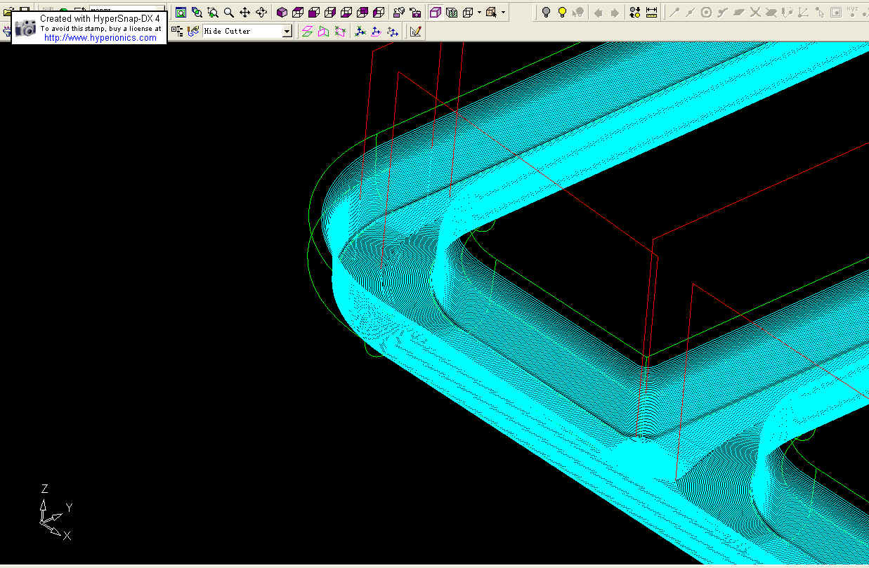

MASTERCAM能做出这种刀路吗?3 S) r7 O- Q5 f/ Z. {4 G
陡坡面等高2 I& O  Y" P( P9 ]3 V) q: V
平滩面环绕

MASTERCAM.有环绕的刀路,但计算得特别慢,就算计算出来,到机床加工NCI也要经过过滤. 可能不行!!不知边位有无什么方法

这好像是Project刀路吧,,
发表于 2006-8-21 20:09:15 | 显示全部楼层 来自: 中国广东东莞
是cimatron 做的等高加偏置

用mc难做出这样的刀路,PM就可以

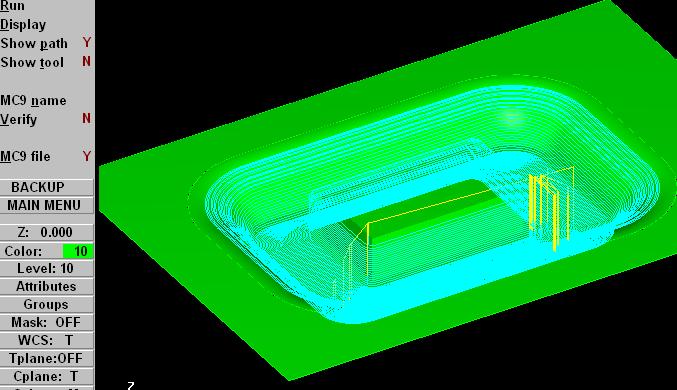

我认为不一定非要用这种刀路加工,只要可以有效的加工出产品,就可以,mc的平行、直纹加投影、就能很好的完成精加工了,不知道你们一般都是怎么用的,三轴的加工MC还是很方便的!

MASTERCAM的 SCALLOP差不多就可以做到,PROJECT(BLEND)最就是这样的,不过都是懒办法。最好的效果是FINISH CONTOUR + SCALLAP,底面是平面可以只用FINISH CONTOUR + POCKET

MASTERCAM可用环绕的刀路,或  NCI投影

是这样吗?                                                       ( y. |, F) u& m  }+ h. ?) e
满足要求吗?
