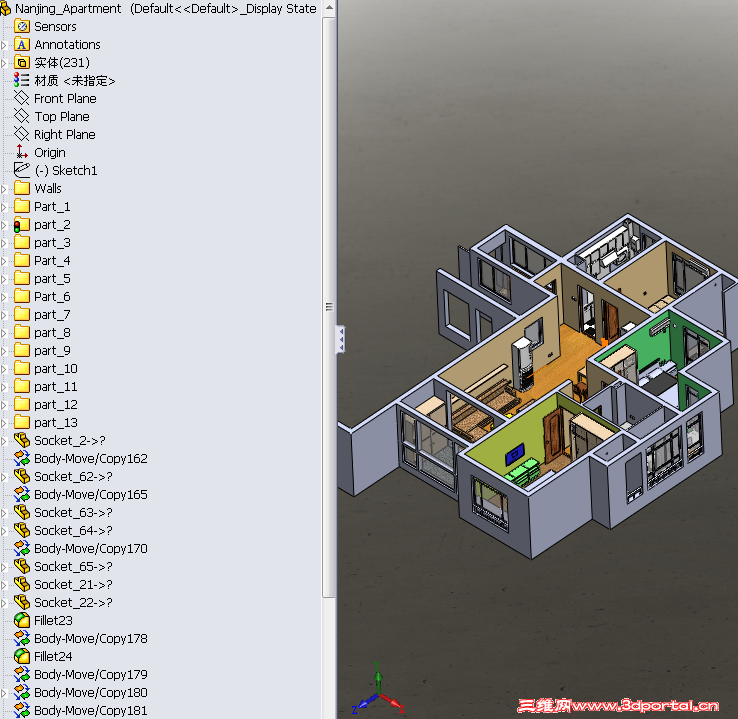

[求助] 大师们我是初学的,请问这些可以拆成单件图么?
发表于 2013-7-1 08:32:29 | 显示全部楼层 |阅读模式 来自: 中国河北廊坊
清指点下 我想要桌椅板凳什么的 懒得再画
  `/ q( ^: [: {; U/ I  e/ F/ w

 楼主| 发表于 2013-7-1 10:13:59 | 显示全部楼层 来自: 中国河北廊坊
不是装配体 他怎么画的
发表于 2013-7-1 19:50:59 | 显示全部楼层 来自: 中国辽宁营口
多实体零件,只能说明原作者真有耐心,一看就不是中国人,浮躁的中国人不会花费大量时间建模一个多体零件的,除非给钱
发表于 2013-7-1 19:57:33 | 显示全部楼层 来自: 中国台湾
可以,將231的實體個別另存單一零件。
发表于 2013-7-1 22:05:22 | 显示全部楼层 来自: 中国广东东莞
还真发现一个怪现象,老是有人喜欢用SW做室内设计,是SW有做室内设计的马甲呢,还是有学校在用SW培训室内设计?而且LZ还要拆开,是要拿去开模或交作业?做这方面不是SW的强项吧!
 楼主| 发表于 2013-7-2 07:37:17 | 显示全部楼层 来自: 中国河北廊坊
gt.adan 发表于 2013-7-1 19:57 static/image/common/back.gif+ C) O3 |+ j1 Y+ A
可以,將231的實體個別另存單一零件。
% r3 ], I. c, p7 K0 {/ `' H
说具体些啊  求教  求教  感谢
发表于 2013-7-2 08:36:52 | 显示全部楼层 来自: 中国广东江门
彤儿 发表于 2013-7-1 22:05 static/image/common/back.gif% f: p: h" Q: n" D- f0 z- n# ]8 D  X; S
还真发现一个怪现象,老是有人喜欢用SW做室内设计,是SW有做室内设计的马甲呢,还是有学校在用SW培训室内设计 ...
; e2 n6 I% g% {7 M/ W6 l确实好用我前一段时间定制柜子,想来想去 最后也是用SW做的~最后效果挺好,又可以做成EXE~交流起来很方便~
发表于 2013-7-2 10:24:05 | 显示全部楼层 来自: 中国广东深圳
仔细看了一下,并不是单一零件的多实体建模。: x" G- d! V) m" i) Y5 ?5 C
SW允许两种情况下的零件格式装配体:其一,直接将装配体保存为零件格式;其二,在零件中插入子零件做一个特征,本文即是后者
 楼主| 发表于 2013-7-2 10:55:33 | 显示全部楼层 来自: 中国河北廊坊
cloudpeng 发表于 2013-7-2 10:24 static/image/common/back.gif
" b' ]* }: O7 S" M& e仔细看了一下,并不是单一零件的多实体建模。: T- _% Y7 \- F& p5 ~
SW允许两种情况下的零件格式装配体:其一,直接将装配体保存 ...
$ W+ ^7 F* }7 u% j6 C那请问怎么样能把里面的桌椅板凳的另存备用呢
