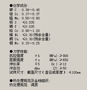

发表于 2007-6-27 21:42:31 | 显示全部楼层 来自: 中国江苏南京
附图为化学成分及性能(42CrMo)$ `- r( V2 S: R4 B( h# _, V7 s
* v/ s- n% N, ?8 ]% [& p
[ 本帖最后由 tdragonfu 于 2007-6-27 21:47 编辑 ]
