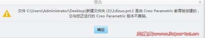

360截图20130701192042024.jpg 如题,恳请各位高手帮帮忙,谢谢

3 @- |2 M9 G6 f' r  G同一软件的普通商业版肯定能打开同年度教育版本产生的文件。
1 F6 }4 V0 {; D什么软件的教育版本?pro/e有教育版本吗?

可能会打不开,建议你转为中性格式的文件,,那个版本我听说过没装过,,

就是pro/e有教育版本

那個我用過!!也沒法轉igs跟stp PTC出的醃割版本讓你學的餌已!!5 X$ Z1 z" E, S# ]5 f) C# C
# H# J( O* V8 K. v- }看能用PTC的 Product View開  再轉別的檔案 試試看

* d. I# f& z9 `1 q3 S/ C所谓的教育版本实际上是所有的模块都已安装到机器上,只不过是license文件不同罢了!1998年我在我以前的公司参加PTC广州公司的培训,用我们公司买的模块的license文件进去有的功能就是不能用(三台机4个模块不能转文件格式,只能画零件模型、画3D转配图转2D图纸。另一台8个模块的机器可以转换文件格式成IGS、stp等)。
& v4 Q6 y5 Q# O% C而PTC公司人员用管理者身份进入后进行一定设置后pro/e绝大多数功能都能用。当时进行了模具设计、五金件设计的表演。
2 M! N: y" X% n0 a7 P: f  Z! [所以如果(1)你有管理者的权限,(2)你有相同版本代号的商业版或D版的 license文件,(3)将license文件改成你用的机器网卡号、计算机名,并重新运行bin目录下的ptcsetup.bat程序、找到新的license文件也就成了普通商业版本了。

教育版应该没有数据转换功能,也就是没save as 命令。
