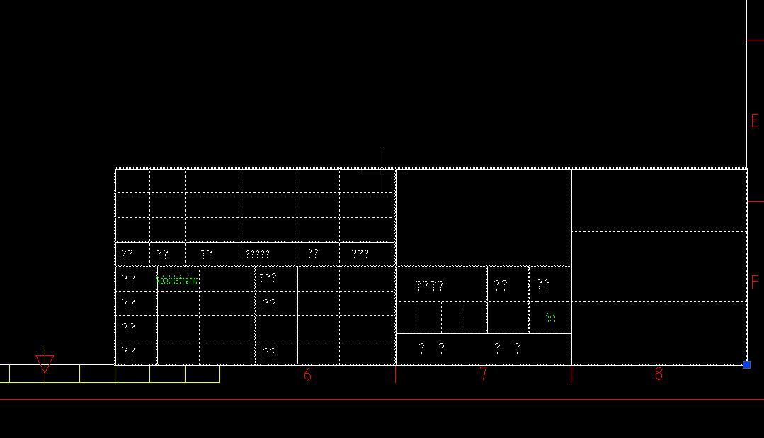

 楼主| 发表于 2006-8-9 10:47:05 | 显示全部楼层 来自: 中国江苏无锡
谢谢三楼的,我做了试试,但有发现了新问题,见图
发表于 2006-8-10 10:33:31 | 显示全部楼层 来自: 中国北京
楼上的,那时字体问题,改变字体设置,重新插入
