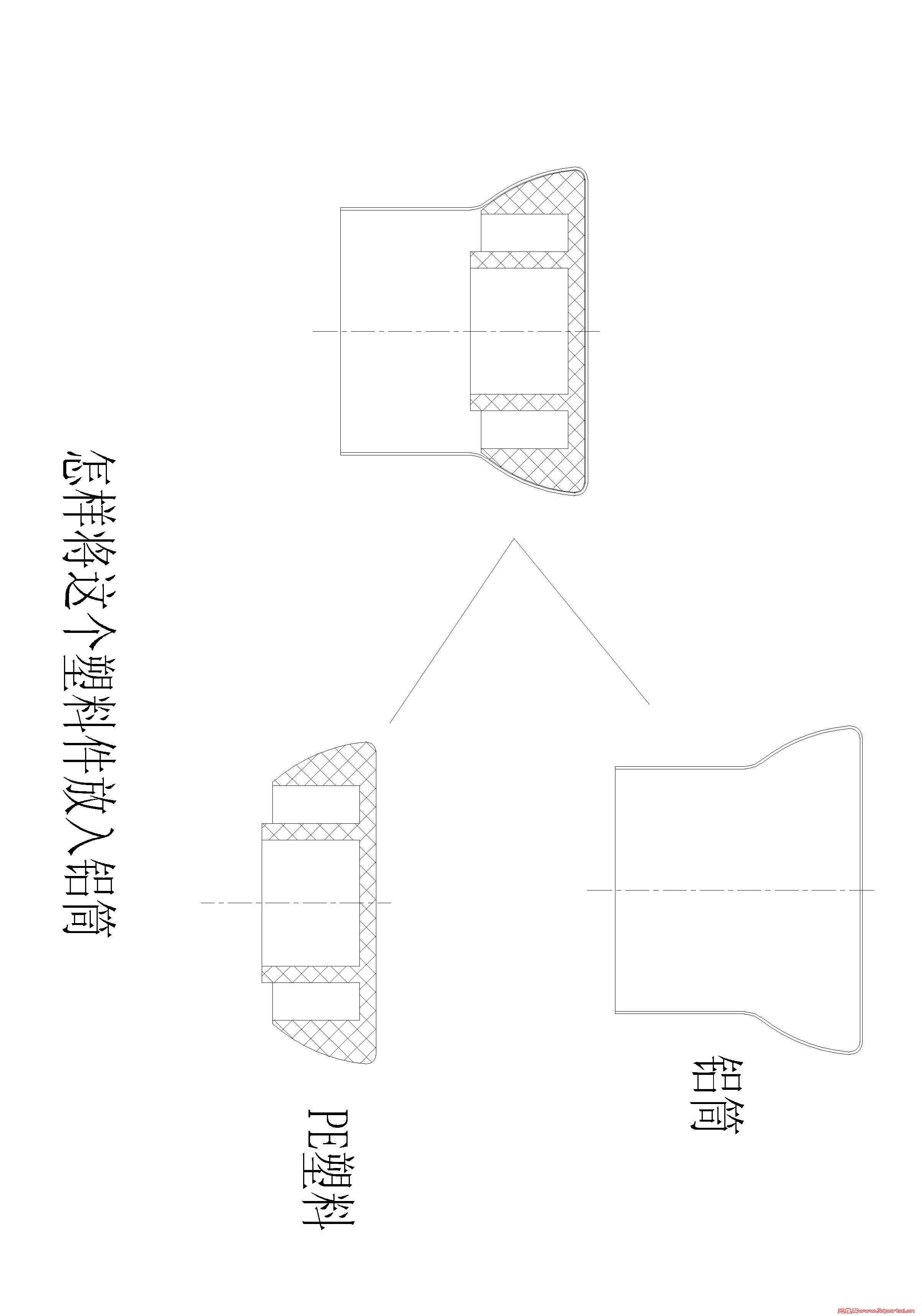

请教一下这两个零件如何装配?

铝筒开始是直筒,塑料放进后再滚压或用缩口模缩口就可以了。
' ~7 n( R" G# W! O) ~  _谢谢哈,大体明白了
