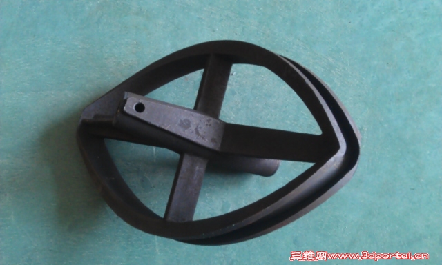

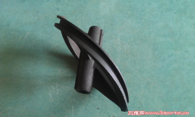

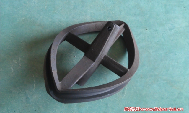

各位大神支支招,这个零件该怎么加工?怎么做夹具?只加工中间的槽

感觉槽有点螺旋,不知道有没有。做夹具的话,还是要零件图纸。确定槽是什么槽,以及设计者的设计要点,那些是需要保证的,那些是可以作为基准的。

感觉这是个圆柱凸轮,绕固定轴线转动,使从动件完成设计轨迹动作。仿形铣或数控铣可以加工。仅供参考。

这个只有样件..图该怎么画?
发表于 2013-7-4 08:23:08 | 显示全部楼层 来自: 中国浙江台州
这用浇注,槽不用加工。只用除飞边行刺。加工部位只有圆柱处,平面、孔。如你精度要求高,那上数控铣床,以圆柱为装夹位。

应该是精铸件,判断一下那些是加工面。+ D, D6 k# D- b- T( ~4 l$ `( D
不了解使用要求,没有图纸,不可冒然展开业务。

不好加工。加工中心可以做,但是你首先要把数据搞出来。

0 E; E4 g- m0 h9 x有样件的话,就要把图纸测绘出来了,根据零件的使用,配合,原理,把图纸搞出来,然后在能考虑怎么加工。

车铣中心加工比较合适 但是这一个注塑件 应该是整体成形的 但是可以转换钢件或铜件 需要进行绘制工件。

加工时刀轴是否与中间孔是否垂直,批量大的,考虑做靠模,在普通铣床上也照样加工,像配钥匙一样
