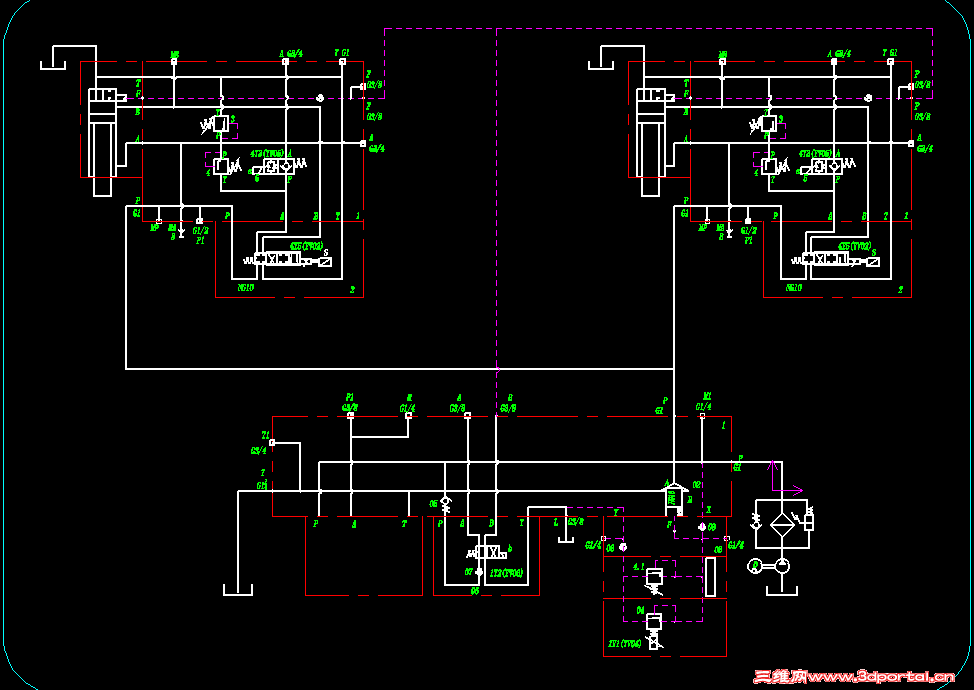

本人对液压不是很懂,有一液压原理图,自己琢磨了一段时间,但是还是有很多不明白的地方。发帖求助,希望各位液压能手能给予一定的帮助!本人在此谢过了。
. L) G, A. n1 R& D& x这是这张图的源文件:EXB和DWG两个版本。
0 `% b' u' \! Q, @张图里面的每种线型、各种结点、各个字母均是什么意思?希望回答的朋友将我的提问直接写在源文件里,在进行上传。再一次谢过!

紫色为控制油,红的点划线表明一个单元,白色线型为主油路(P,T,A,B),这个图跟标准原理图差很多

液压图绘制不好,不和规范和惯例
2 o8 j% y) s% b3 `# ?4 s: k6 l* C管路线路布置看起来很费劲。
& I7 H8 s( v$ z. W5 I管路交叉也不是很清楚。
4 n0 y! _7 `  k+ Z这不是给人方便查看的。

白色也有是测压点的; y+ P# B4 Y- |$ R+ W) E- P1 T3 _
* D" j$ J/ o: n% F# D图纸需要更规范,这样人们查看才方便

我是新来的,说一下我的看法,白色线是整个系统的主油路通道,为两个油缸提供液压油的管线;紫色线是油缸行程的控制线;红色线是各元件的组合区域线(或叫区域单元如阀组块等);绿色标的都是各种节点了。

应该是atos的比例控制同步折弯机液压系统

做为一个有着10年机械设计经历的技术男我觉得随着现在电脑制图的技术越来越高这种简化的原理图应该被淘汰才对,完全可以画的更形象更一目了然.我都不知道到底有多少人现在还每事拿这种图在研究.三维的图一打开什么位置都很清楚了.
