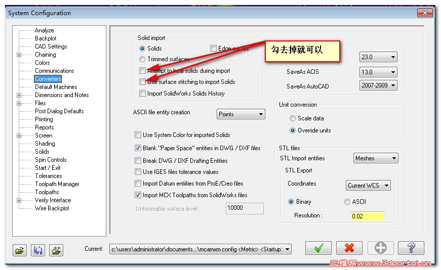

 楼主| 发表于 2013-7-4 15:03:45 | 显示全部楼层 来自: 中国广东东莞
yuanmeto 发表于 2013-7-3 23:50 static/image/common/back.gif
0 h7 @2 D1 W1 G, Y/ ^# L, ^% b64位系统还装什么32位.没事瞎折腾啊.
+ }, O4 E$ X/ ~/ u6 q# r) X2 F因为我发现公司里面的打开STEP格式好慢,有时候甚至死机。同样的电脑配置与版本自己家里的不会,是不是我处理实体那个地方没有设置好。

 楼主| 发表于 2013-7-12 21:53:14 | 显示全部楼层 来自: 中国广东东莞
yuanmeto 发表于 2013-7-4 16:33 static/image/common/back.gif3 h8 w$ W! F! K" ]. k
不需要什么特别设置基本都是默认的..打开可以选择转为曲面或实体.
/ W$ x) a/ o- l, P) p7 v" K我找到问题了+ \" b  {, C4 C: H0 T
