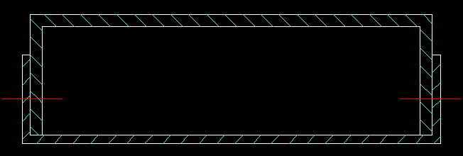

一板为2mm厚,一板为1.5mm厚,配合关系为盖与盒的关系,如图所示。所以只能在外部操作,请问用哪种螺纹连接方便,最小可取多少的螺纹?

想这样的连接,不要考虑仅用螺纹连接!可考虑像罐头盒子一样的楔形链接...

发表于 2006-8-2 15:58:00 | 显示全部楼层 来自: 中国湖北宜昌
用自攻螺钉固定就可以拉) x+ {1 }1 [. r% T
电工经常用到的螺钉

最开始想过用螺钉,可是板的厚度太薄,这样连接可靠吗?

有人提议用压铆螺母,可我不熟悉,哪位能告知要用压铆螺母,是不是先将其压入内部的板,然后配合螺栓安装,还是?

铆钉是最好的,也可以用带肩的螺栓+带肩螺母!
发表于 2006-8-6 09:49:45 | 显示全部楼层 来自: 中国山东烟台
里面的铁板打爆花孔,然后攻丝。外面用带肩螺钉固定
发表于 2006-8-6 09:56:52 | 显示全部楼层 来自: 中国江苏常州
用焊接螺钉,4-5毫米;再用螺母拧紧就好啦。
发表于 2006-8-6 22:29:27 | 显示全部楼层 来自: 中国浙江宁波
在盒子里点焊一快薄片,目的是增加厚度,
% |0 X* v( F9 h3 Q! j
! [. v6 H+ \) \+ }; u3 w2 W再在有薄片的地方打孔攻丝,用普通螺钉连接就够了,螺母都省了

谢谢楼上各位的指点,我最终用了压铆螺母配合螺钉的连接办法

钣金进行延伸攻丝啊,那样牙数足够用螺钉固定了啊 ,可以用3*5的沉头
发表于 2006-8-9 16:31:50 | 显示全部楼层 来自: 中国江苏常州
或者反面压铆一个非标的压铆螺母,可惜我看不到图,郁闷啊

不提倡压铆螺母,我看应该在内侧的壁上点焊螺母

* r& R& I/ o9 C( n" E, l& t/ ]为什么不提倡压铆螺母,能详细解释一下吗,谢谢
发表于 2006-8-17 13:11:26 | 显示全部楼层 来自: 中国辽宁沈阳
在我做的项目中,有类似结构!以前也用过压铆螺母,但钢性,寿命,及密封性都不如点焊螺母!后来类似结构除了不能点焊的,都用点焊螺母了!!

刚请教了别人,点焊螺母应该就是将一般的螺母点焊在安装件上,可我的板是铝的,所以就无法采用点焊螺母了,因为我的零件不承受载荷,所以用压铆螺母完全可以实现。谢谢斑竹的帮忙!# I6 w# h& ]" W: F* C

用抽芯铆钉最方便,要拆的话,钻掉即可。
发表于 2006-8-17 17:05:06 | 显示全部楼层 来自: 中国浙江温州
汽车上我们都看得到,而且成本也不高。
