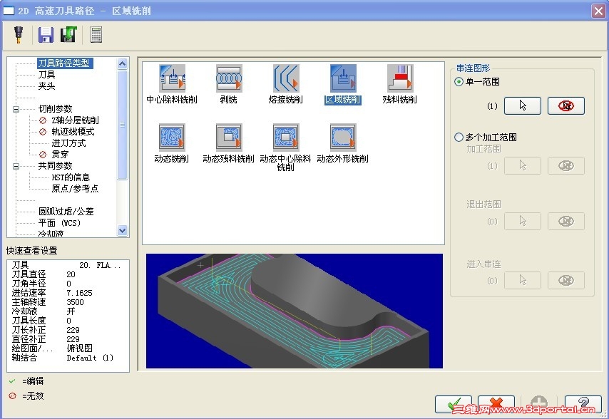

如图,请教大神这2D高速路径跟普通路径QQ图片20
javascript:;
javascript:;
有何区别啊,比如说挖槽,外型洗,有那些优势啊,什么情况下可用高速路径

想用时就可以用.优势你试下就知.搞相同参数的2D挖槽和2D高速刀路.对比刀路是快了?还是下刀合理点?还是加工得完整?

, N1 e1 `/ e3 j' Z. C0 z区域对比普通2D挖槽加工时间要快一点.
4 ?8 `+ b5 }; v动态加工目前还不敢用在加工铝,铜,钢上.怕掉刀.未用过.1 h8 B& K  A9 A, \( L/ \  d/ Y- T
动态加工目前用在加工泡沫上很不错.16平底刀的一刀下20MM,加工250高泡沫不会弹刀.. {$ l: v/ R) o, k& U7 \0 Z
之前一直用高速刀路区域加工一刀下20MM,弹刀超级利害.泡沫工件都像跳舞一样.

" |1 U! h& v( i9 r* q, K动态加工用平底刀,侧刃比较好,网上有朋友加工过铝合金和不锈钢.都是一刀下几MM到十几MM加工.8 w3 u; `& e% }% E
其它刀路都是平底刀,飞刀都可以.几十丝到1~2MM等.如果一刀下十几MM一始就可能马上报销一把刀.

动态加工就是用刀具的侧刃銑,全刃切削,刀具负载均匀,不易断刀,适合于整体合金刀(与用刀粒的机夹刀加工方式相反),只有加工的深度在刀刃的长度之内,一刀洗到底,类似以外形平面分层銑,6 X! F' n1 A/ \9 {2 c5 F
( p3 X% f2 d3 J, Y( y
对机床要求,,高转速,大功率, 气冷或水冷要充足, 因为碎屑满天飞,切屑的体积很多,

高速动态加工时间长,而且要长的多,i效果能好一点,加工的完整。

也是,我加工泡沫一刀下10MM比动态加工一刀下30MM,好像还快.步距都是80%,进给一样.不知是不是自动减速之过.不过动态加工还是不错的少弹刀.就是算得慢和NC程序大.
