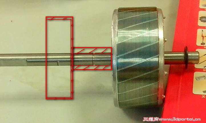

这是电机的转子部分,设备要求:因车削硅钢片两边的铝制挡板是,电机轴会粘上铝屑,以前都是工人手工用布擦除,现在要求设计一种设备自动清理铝屑。请同行给点大体思路。

1. 刀具角度:前角、刃倾角,卷屑槽尺寸?
% w4 H) [0 X: [/ i% n6 x" m8 o2. 在轴上先套一个挡圈,卸货时自动将铝屑带下来?

如果转子尺寸都一致,做个薄壁圆筒,用螺钉连在转子轮辐上,车玩一个拆下,在装在另一个上,可一直用,圆筒直径大一点边缘做两个翻边,也不影响装夹0 X& ~- s( @8 u/ X
这个不是擦除铝屑,是防止铝屑掉轴上,转子轮辐上打两螺纹孔也不影响使用性能: |6 E7 i/ [! j0 k& v
       或者将2楼的方法结合,前面小直径挡圈,再焊个大直径薄壁圆筒,大圆筒将卡爪缝都防住了,螺孔也不用打了,装夹时直接夹紧即可,铝屑还能掉轴上?

 楼主| 发表于 2013-7-6 11:01:07 | 显示全部楼层 来自: 中国江苏无锡
可是这样我们就没有单做了哇!!!!!这是客户让我们做的产品,如果让他们改进车削工艺,我们就没得饭吃了。不过还是谢谢了。

用压缩空气吹不就行了?比你用布擦效率高多了.

一个宽型槽,两边抽取铝屑的,里面卷屑,两边接通一根大根管子(抽取铝屑)。" W* u$ I0 L6 S! t
大概思路是这样的。不知能否适合楼主,共同探讨。

# O* ~8 F& E8 Q' c# H零件是全自动化上料、切削、下料的,如果按楼上的思路,改进切削工艺,切削设备的复杂程度肯定会增加,成本就会哇哇的涨。so,只能让他切削完成之后,再想办法清洗。现在楼主已经有答题大体思路了。用V型块再轴两端定位,然后零件中间加个同步带轮装置,靠零件自身重力,下压,同步带轮带动零件转动,然后分两个工位用毛刷擦出,毛刷与零件相对旋转。
