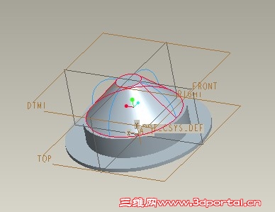

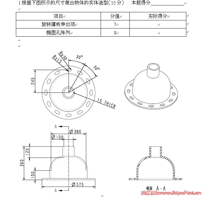

大家好,小弟自学PROE中,今天做练习,又遇到了一个大难题,就是如下的这道题图1:题目中的旋转薄板伸出项是指的扫描混合的薄壁伸出项吗?我用这个特征去做,结果做不出来,截面怎么不是沿着轨迹走的呢?如图2,很着急,大打给我指点一下,我把我的PRT文件传上来了。谢谢3 D9 g: ]4 h- E! `* M

用错命令了,直接用“旋转”命令即可。不要把问题想复杂了。
发表于 2013-7-5 11:50:13 | 显示全部楼层 来自: 中国江苏苏州
用旋转命令就OK了,还简单
发表于 2013-7-5 14:08:45 | 显示全部楼层 来自: 中国广东深圳
直接旋转、拉伸、阵列就可以解决。

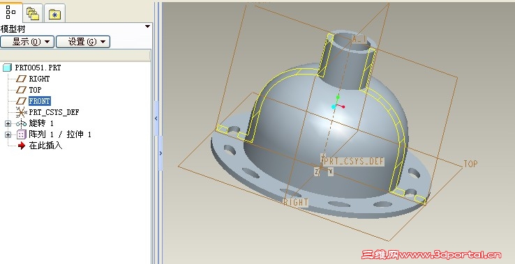

谢谢版主指点,经过仔细研究,已经通过薄壁旋转+轴阵列完成了。+ R0 F$ n# Y  G' h0 h+ L

最下面的厚度多少?怎么没标?复杂点做也可以啊,拉伸,倒圆角,抽壳 不是也可以..
