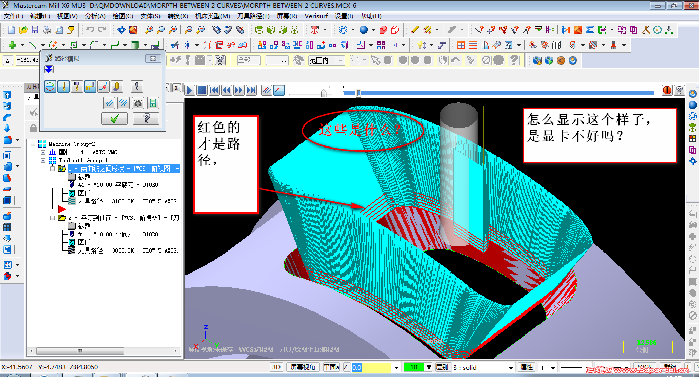

我的配置是cpu:3-2350m显卡:nvidia gefore  gt 603m 1显存  2g内存
发表于 2013-7-5 15:42:50 | 显示全部楼层 来自: 中国上海

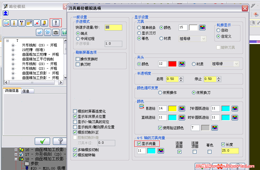

不是你电脑的问题,那是显示的刀轴向量。可以在系统设置中关闭显示。

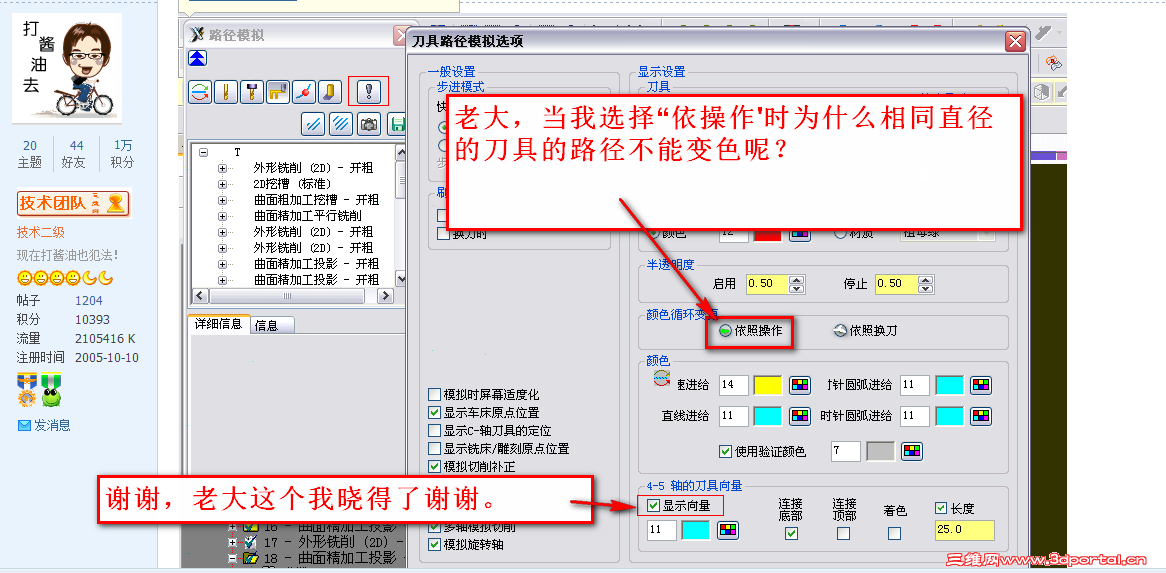

 楼主| 发表于 2013-7-5 16:41:37 | 显示全部楼层 来自: 中国山东烟台
路过不买 发表于 2013-7-5 15:42 static/image/common/back.gif
' x1 i) u' n3 s3 R5 ]7 r不是你电脑的问题,那是显示的刀轴向量。可以在系统设置中关闭显示。
7 t5 v( T) v+ y+ I# n7 K感谢版主的帮助,我一直以为是显示的问题,以至于连想换显卡的冲动都有,向版主学习

发表于 2013-7-5 17:56:33 | 显示全部楼层 来自: 中国广东东莞
9 q* ?! j5 R3 F4 k2 J* |3 ?关掉向量即可

 楼主| 发表于 2013-7-5 19:06:20 | 显示全部楼层 来自: 中国山东烟台
yuanmeto 发表于 2013-7-5 17:56 static/image/common/back.gif8 ^0 U; Z) @% Y+ k) W& S6 x
关掉向量即可
- }/ r" ?3 ?* f) `1 o, h
谢谢,学习了
