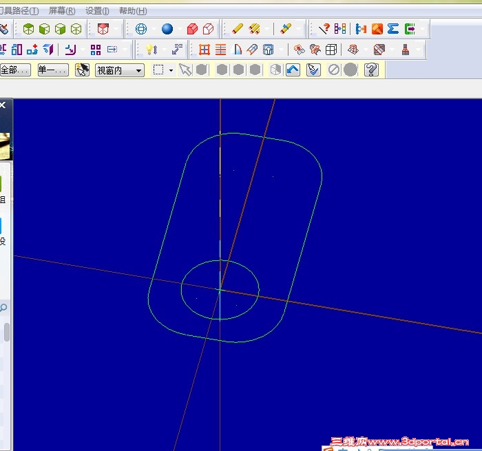

我想加工外面的长方形,用挖槽,进刀点在中间的圆中心,怎么操作啊,怎么用挖槽选不到进刀点啊,还是能用别的方法啊

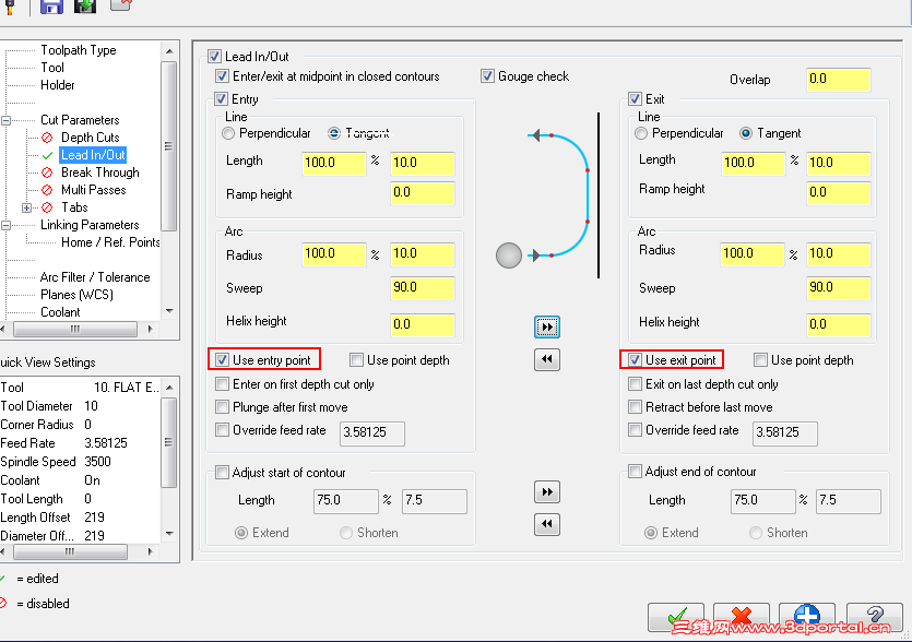

挖槽有个选项是定义下刀,比如你定义螺旋下刀,有个定义下刀点的,楼主可以试试
发表于 2013-7-5 19:29:45 | 显示全部楼层 来自: 中国广东广州
在;进退刀参数对话框,有一个设置进刀点!
发表于 2013-7-7 11:27:37 | 显示全部楼层 来自: 中国天津
先串联一点作为入刀点,再串联外轮廓边界。同时按图设置即可

新建一个点 选择加工时候,外形,点一起选择 就可以了!
