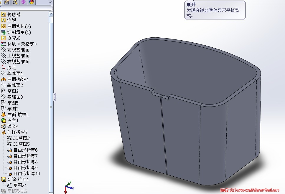

发表于 2013-7-8 09:20:36 | 显示全部楼层 来自: 中国安徽合肥
放样曲面建好后,直接利用上下两边线生成两个3D草图,然后做成放样钣金即可。
钣金1.zip
326.64 KB, 下载次数: 3

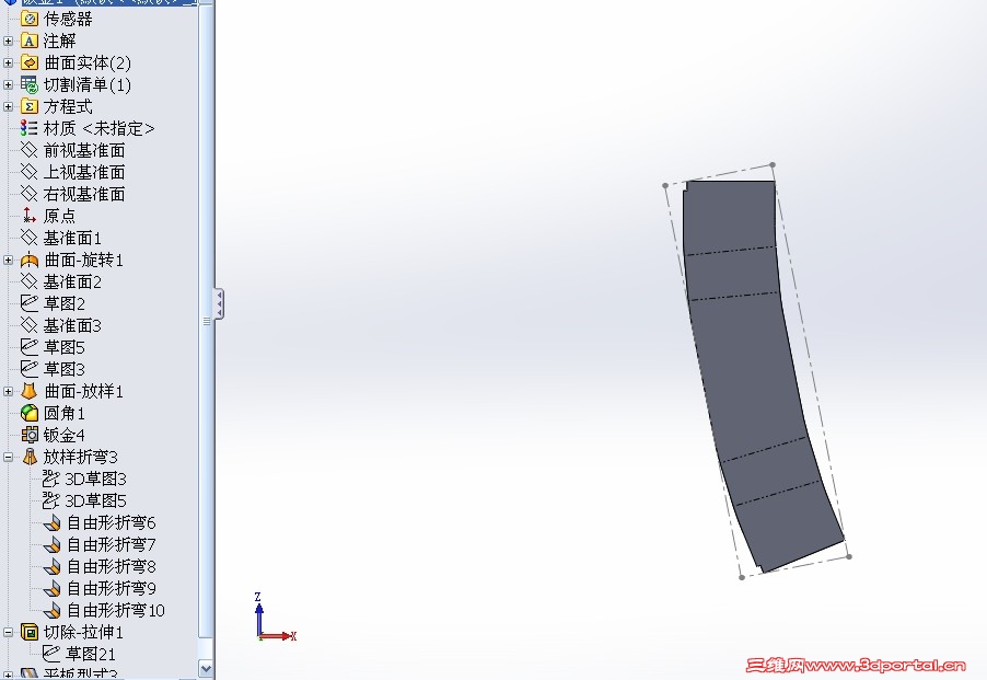

发表于 2013-7-8 09:22:14 | 显示全部楼层 来自: 中国安徽合肥
发重了一张截图,这是展开的
阿帕奇 + 3

发表于 2013-7-8 09:47:10 | 显示全部楼层 来自: 中国安徽合肥
要利用曲面放样的边线,作成放样钣金才能展开,注意曲面放样要做成带缺口的形状奥,下载我的原文件看看就知道了。
