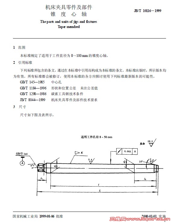

圆锥角1:5000  未注公差等级  角度按什么等级制造,偏差取好多?
发表于 2013-7-8 13:55:29 | 显示全部楼层 来自: 中国山西太原
没有这样的公差等级,在未注角度公差标准(GB/T 1804-2000)中,在基准长度大于400mm时,按精密f等级,极限偏差值为±5 ‘,而这个圆锥角仅41.25 ",1分都不到,无法按未注角度公差标准来标注。

1:5000锥度,是机床上用的锥度心轴吧?参考标准JB/T 10116-1999《机床夹具零件及部件 锥度心轴》。

JB/T10116
JBT 10116-1999 机床夹具零件及部件 锥度心轴.pdf

JB/T 10116-1999《机床夹具零件及部件 锥度心轴》中并不涉及锥角的公差,而是用大端和小端的直径公差来表示的,与楼主的主题无关。

非常感谢大家的帮助,锥度1:5000,大端为直径95.05±0.0025,锥长340 ,小端没要求,    我是做工艺的,工人在问,锥度允许偏差好多,我觉得应该收在大端公差范围内!不知道理解是否对!

给出了角度尺寸的极限偏差数值,其值按角度短边长度确定,对圆锥角按圆锥素线长度确定。

" g# J0 m8 p" P7 Y7 n锥度1:5000,大端为直径95.05±0.0025,锥长340 ,小端直径变化很小 (95.031),标准中基本尺寸分段为80—100mm,大端、小端基本尺寸都在一个分段内,因此小端直径的公差应与大端一样。你的理解是正确的。
