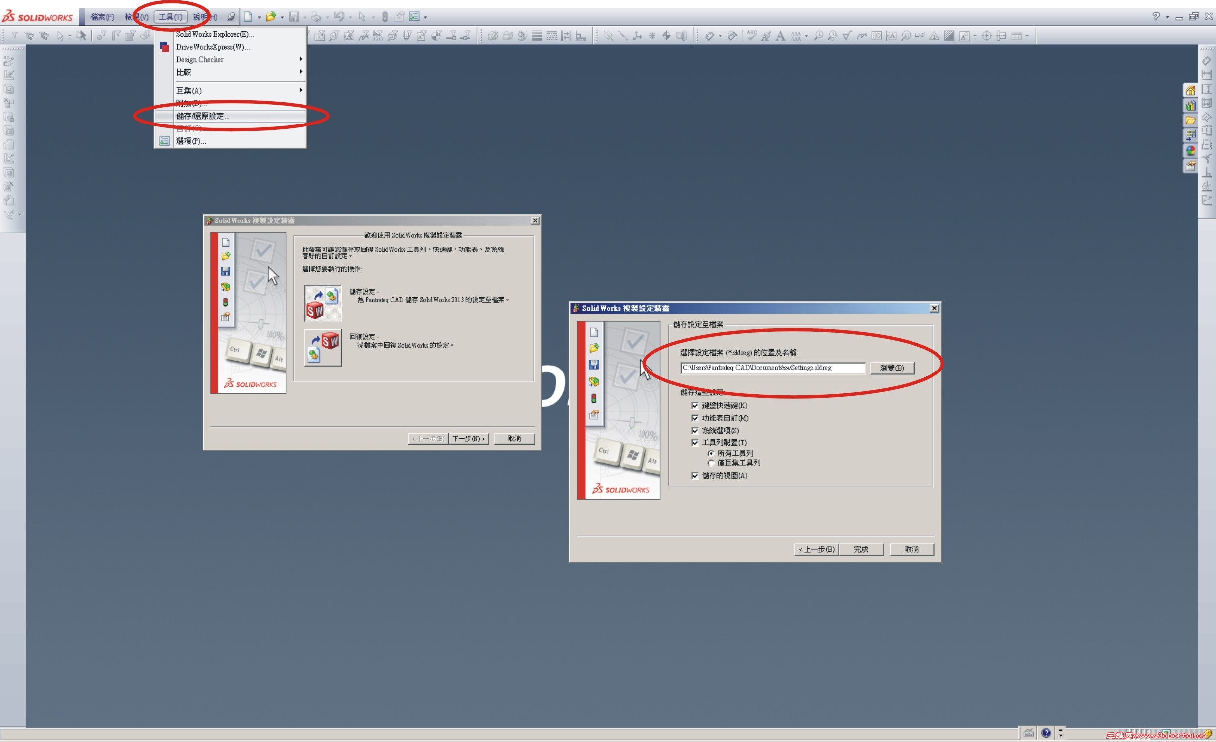

发表于 2013-7-8 13:43:52 | 显示全部楼层 来自: 中国台湾
1 \  G! P+ U9 _- L; M; u, x; C" b& Z1 m7 p: }( H( y8 h6 ]5 X
如果大大是要把自己常用的工具列存出來!可以使用下列方式
7 N# V8 @5 o& p* `& ]先到 工具-自訂- 把自己喜歡或常用或習慣的工具列設定好之後
1 f/ L8 ~! ]; P* @! G( t在如圖所示
; w) e3 o& h! p7 `" j把自己習慣的介面安排用下列方式存出來,就可以在不同的電腦上用一樣的介面
5 z( f: n3 B8 N4 w' |2 g不用老是重新設定一遍
" x% L  Z& x0 h* F# ^
) {5 {  ~! f. I9 u& a* j工具-儲存/還原設定-儲存設定-輸入存檔路徑-完成!
' o: ?! J* m2 Y& O
9 z! n: V0 P& }0 E: y如果大大是要把icon 單獨另外擷取出來做編輯,還是建議使用MWSANP3  之類的截圖軟體
$ w& B7 ?/ P% W! Q! Q* ]; b( d7 V
