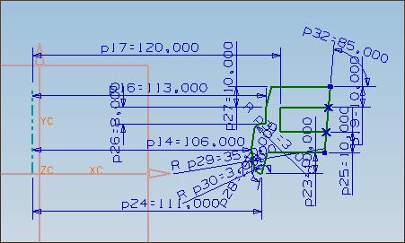

1.画图时中心线与Y轴重合,在标注尺寸时自行向左移动,是什么原因,怎样操作才能将其移回原点?
! {5 S3 ~+ c8 j2 a8 D& ?+ u- B2.显示的尺寸数字中的位数是在那里设置的?能够像CAD那样自动消去小数中的0吗?

1、把中心线限制为固定。+ G  |, R2 i" [$ L) E- C8 Z
2、在预设置里的草图中。
