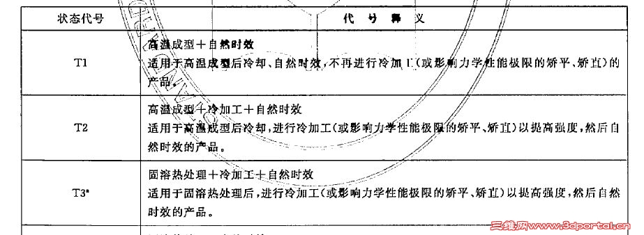

由于保密只能说情况,/ \% ~: g! N. n& }/ w2 w
   问问专家,,,,2A12T351    和    70107451    能不能互换使用呢!!!!

本帖最后由 mwg 于 2013-7-11 08:14 编辑 ! \7 ?) B% M5 E0 ^" R# u
- L- b% l& \" T6 q% u后边的一个少写了一个“T”是不是T7451,一个是2系的一个是7系的成分上差了很多的,两个的耐热温度差很多的,T_51是一种拉伸消除应力状态,只有T451、551、651,没有听说过351的,因为T3是固溶处理后冷加工现自然时效的,冷加工就有校平校直影响强度在里面,所以通过拉伸如如何消除应力,好象有点差异是不是。7010T7451是过时效状态的,风马牛不相及。

发表于 2013-7-11 10:50:02 | 显示全部楼层 来自: 中国安徽合肥
不行
