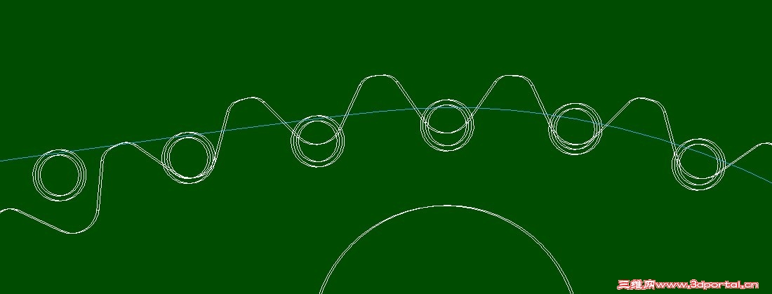

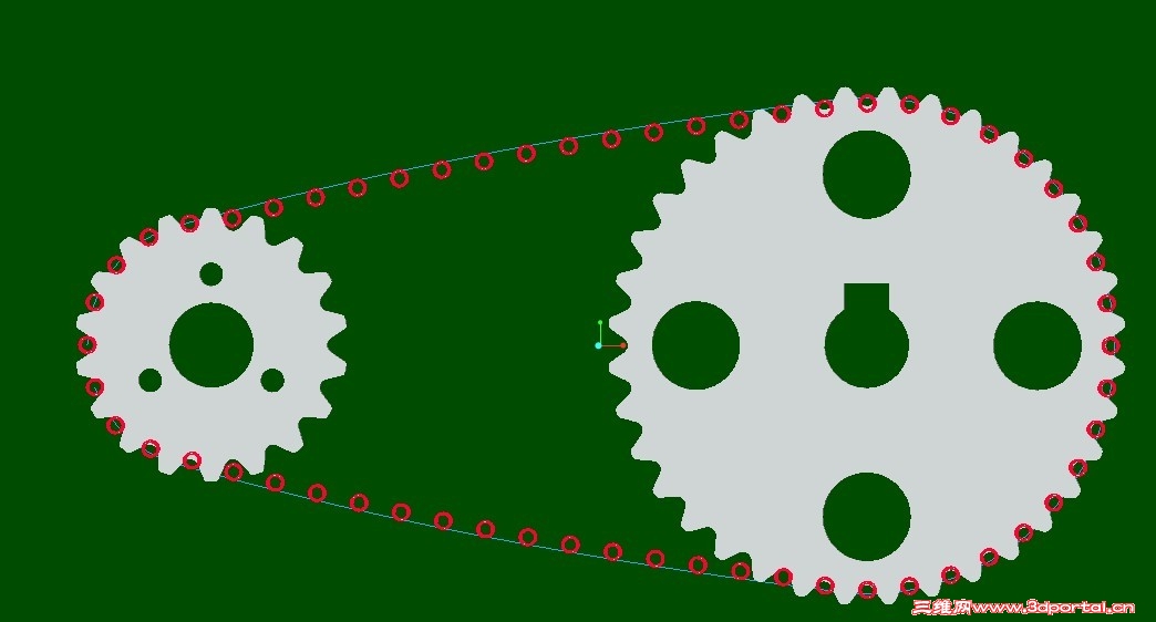

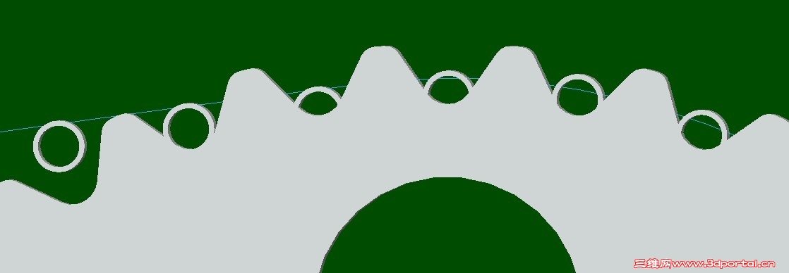

[求助] 我装配中滚子要沿各个齿轮槽上阵列,可是阵列出来的部件没有按严格要求啊。求人啊~
发表于 2013-7-10 14:44:43 | 显示全部楼层 |阅读模式 来自: 中国广东中山
在学习中遇到不少难题。请各位高手指教啊……

发表于 2013-7-16 18:57:46 | 显示全部楼层 来自: 中国广东东莞
你要是整得效果像的话还是分开四次阵列,齿轮上2次,上下直线2次,
8 @, A! R2 F4 k0 j0 A# r你直接做的话那跟曲线不好控制,,

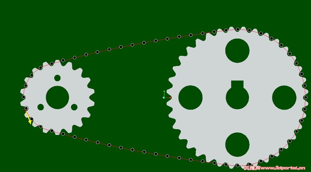

发表于 2013-7-17 12:56:05 | 显示全部楼层 来自: 中国上海
与你装配的约束方法有关,你这个还不算难的,如果是链条那比你这个难多了。要解决此问题,好好体会一下装配的约束吧,可以找个链条的装配阵列来看看,你也许就明白这个该如何做了。
发表于 2013-7-17 13:31:23 | 显示全部楼层 来自: 中国浙江绍兴
不能用装配阵列!!要用防真约束!!
