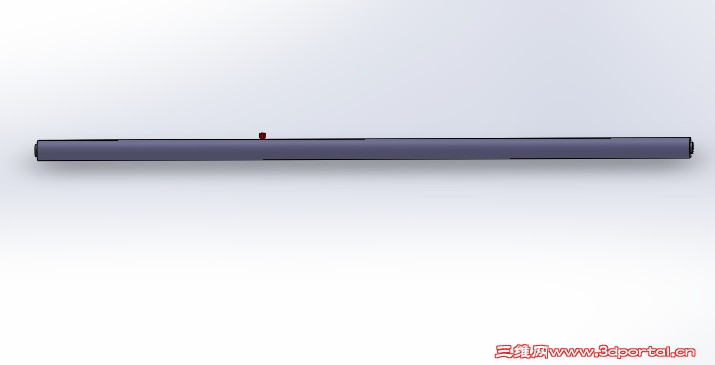

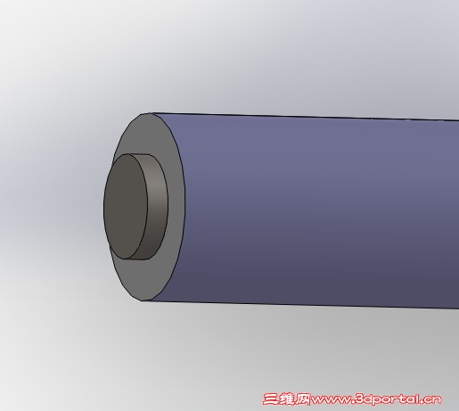

圆管.jpg 圆管直径125mm,突出部分长15mm 直径70mm . 圆管2.jpg 5 w* @& t$ s% w6 {7 T
 楼主| 发表于 2013-7-10 15:03:02 | 显示全部楼层 来自: 中国山东潍坊
圆管直径125mm材料玻璃.突出部分直径70mm。长15mm材料金属管。圆管总长度4030mm。我想做个架子来装这些圆管。红色部分为玻璃尾嘴。为了放的多。每跟管尾嘴成45度。但是前提是必须圆管不动。否则尾嘴相互碰撞会破裂。请问如何固定圆管?

发表于 2013-7-10 15:33:47 | 显示全部楼层 来自: 中国辽宁沈阳
楼主还需提供一些细节
- o: _0 |$ w6 N3 h" T& f, a5 E直径70长15的金属管只有两头有吗?不是贯穿始终的?圆管只需放置?还是架子需要转运?
$ K& n1 C* n  A( S
5 g1 ^* M9 R0 o& ?" k7 H: I我能想到的就是V槽橡胶,钻孔。放置的时候围嘴对准孔来放。上面再压一层V橡胶。金属部位卡主防窜。
洪哥 + 3 感谢帮助

发表于 2013-7-11 08:49:09 | 显示全部楼层 来自: 中国山西太原
用型钢作个架子,上面布焊75×75角钢,直角向下,筋板支撑,角钢长3.5—4米,也可分段焊接。每个角钢内放一根管子,用螺栓压板固定两道。这样就可满足要求。

发表于 2013-7-11 16:31:04 | 显示全部楼层 来自: 中国辽宁沈阳
你期望得到什么样的协助?( \6 o1 `9 i. V$ i0 d7 x
工件是储存还是需要再次搬运?
4 M" `8 D6 @+ |% s尾嘴45度放置是为了节省空间放的更多?- a" s6 t0 y7 t  ~/ H2 }
如果我的理解没错的话,事实上你已经有存放的方法了,只不过无法避免管攒动。
2 B; ?) V' \: a: H: v2 A两个建议,端头金属若是铁质,可以在你的架子上一侧固定一块非金属板,在板的另一面镶嵌磁铁,放置时保证每个管端面被磁铁吸牢;$ R; l) b2 C+ ^7 [& Z
另一种是用特制橡皮圈套在管外侧,橡皮圈外表面有沟槽,两组沟槽直接贴合是不会发生旋转的

 楼主| 发表于 2013-7-13 08:57:29 | 显示全部楼层 来自: 中国山东潍坊
其实大体方案我这边已经有啦而且已经通过了。但是对方的产品太贵重了。我想加点保险的!我的方案和大家的思路都差不多。楼上最后那句提醒了我。这样更加的保险。
