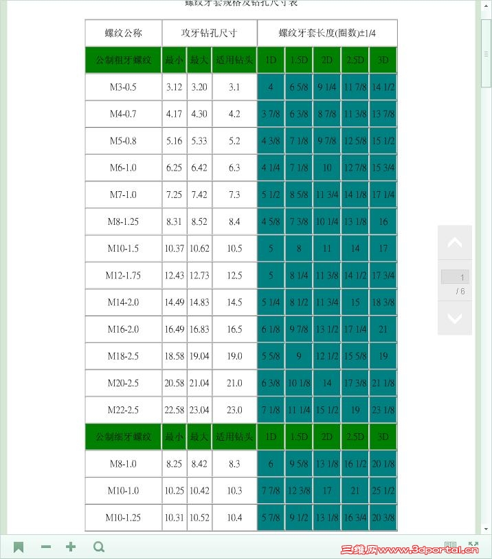

螺絲攻下孔徑對照表
. K" @7 Y4 ]' z% H
, d! t2 ~* ^/ I- h  l/ v9 B全部的對照表都po上來了....需要的人下吧
- ~; N/ U7 ^) a; @5 R9 S9 r; z# D
2013-07-10_225003.png # {; S4 [# c, R; S4 ~4 m+ K
螺絲攻下孔徑對照表.rar
15.65 KB, 下载次数: 296

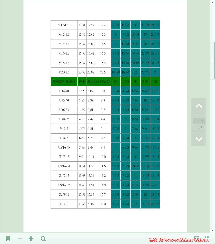

发表于 2013-9-2 18:41:03 | 显示全部楼层 来自: 中国上海
不错,看到好像少一个牙套型的。补上.不过只有图
