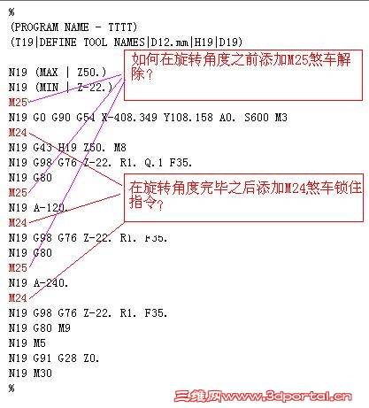

如图: 四轴分度头旋转前 添加一个M25指令(四轴旋转台煞车解除),旋转完后添加一个M24指令(四轴旋转台煞车锁住)。。。做旋转定面加工的时候每次都要手动去添加很烦索, 各位大哥 这个后处理修改一下可以直接出这个程式吗?     如可以麻烦高手们指点一五,或直接帮忙修改一下,。。  谢谢!!。   谢谢!! ttt.jpg X6的后处理 MPFAN.zip (24.09 KB, 下载次数: 25)
 楼主| 发表于 2013-7-11 12:13:48 | 显示全部楼层 来自: 中国福建厦门
来位大神解答一下下。。。。谢谢

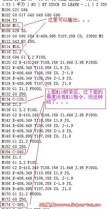

( r! f5 V7 Z5 I' \# h4 N谢谢  。。。下载试了一下,不知哥们有没有遇到类似情况。。发现只有换刀的时候才执行M10/M11指令,如同一把刀要加工多个角度时,你是如何解决的???如图 111.jpg
发表于 2013-7-13 15:24:56 | 显示全部楼层 来自: 中国四川成都
363485543 发表于 2013-7-13 14:58 static/image/common/back.gif" q4 J  N# o, F# N
谢谢  。。。下载试了一下,不知哥们有没有遇到类似情况。。发现只有换刀的时候才执行M10/M11指令,如同一 ...
; K+ A/ Y% [2 [! b7 r- s5 ^9 I这个问题在现实生产中是存在的。四轴钻孔,尤其是深孔,锁紧钻才安全,昨天看了 zhuyi0829 兄的提醒,才开始认真思考这个问题,有时间慢慢研究,我们共同努力吧
