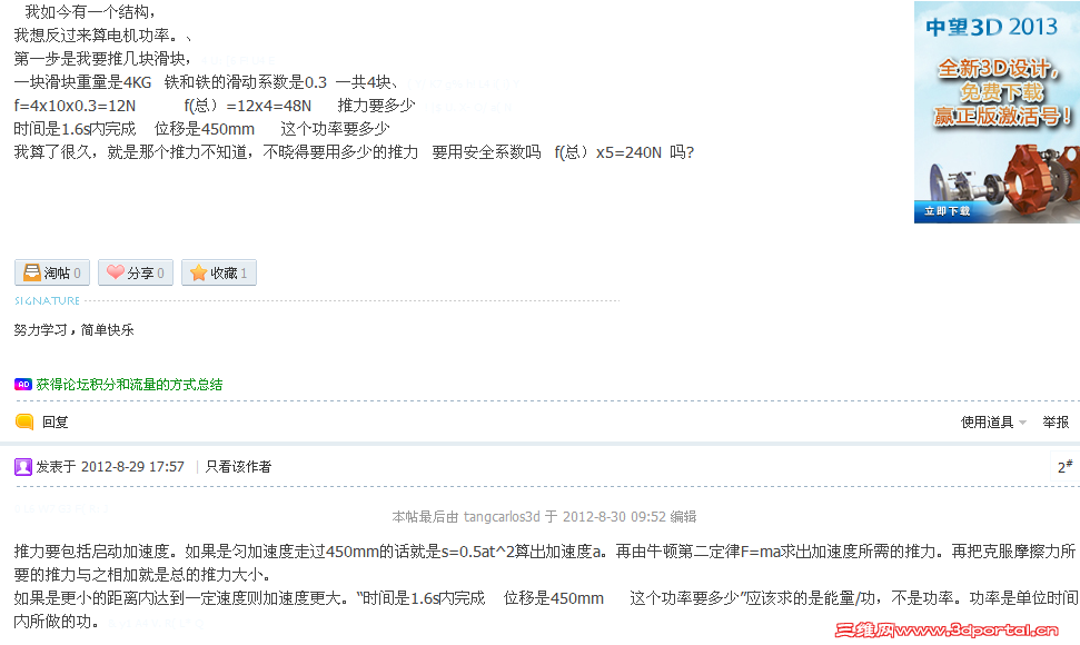

论坛上看了你以前的一片回帖,是关于推力计算的http://www.3dportal.cn/discuz/forum.php?mod=viewthread&tid=1167038&highlight=%CD%C6%C1%A6# D" q1 y0 K1 O0 G- f
* H) B9 g' Q& y- _% E6 N1 q
求助者ibinrfv的提问是计算所需要的推力,帖子里 f(总)=12x4=48N,是不是可以这么理解,需要推动它需要大于48N的力就可以了* L; Z" z  I$ ?9 C$ C
6 M0 {$ y3 H  _* C: c% \+ x而您所说的要包括启动加速度
1 z( o' D4 V, j' g# @) X- m! F; \
; N1 u2 N! c* I( l, G我的理解是"需要在1.6s内完成 位移450mm“ ,这样的条件则需要具备 F总=F加速+F摩擦=450/(0.5*1.6^2)*4+ 48(摩擦力)
5 A4 }$ w) }% }$ D1 K7 C7 [' S! }5 ]6 ]
力学方面学的不扎实,麻烦版大答疑解惑下,谢谢       4 V7 X1 s$ L8 M2 q; \5 S9 G

如果只要把物体从静止轻轻推动,所需的力是重量乘以摩擦系数Fm=Wf,这时加速度为0。如果物体要同时以加速度a进行加速运动,那么根据牛顿第二定律所需合外力为(F-Fm)=ma。所以所需的总力等于二者之和。
