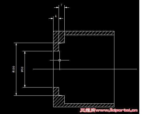

内孔公差都为+0.05,100孔除三座标以外,还有什么方法可以测量?

大孔有多深?
; ?8 s8 Y. \1 ?" V1 t, b$ n要数值的话:有种带电脑的进口显微镜可以检测(前提条件是镜头焦距够长)。国产有没有不知道。
) h9 z& z% ~8 i) k! I* K要结果: 用塞规(可用不完全圆形),不过7mm深太浅,也可能测不准。

 楼主| 发表于 2013-7-12 21:24:51 | 显示全部楼层 来自: 中国天津
内径表关键是太浅
发表于 2013-7-12 21:29:03 来自手机 | 显示全部楼层 来自: 中国湖北
太浅是什么意思?内径百分表是丁字形的。
 楼主| 发表于 2013-7-13 07:06:12 | 显示全部楼层 来自: 中国天津
100的孔7个深,内径表能放正吗
发表于 2013-7-13 07:55:48 | 显示全部楼层 来自: 中国浙江台州

发表于 2013-7-13 08:05:35 | 显示全部楼层 来自: 中国广东汕头
气动量仪对又浅又大的孔,图示的这种肯定测不准。可以用数显三爪,图中间部分是通孔,正好可避开数显三爪中间的突起
洪哥 + 3 感谢帮助

发表于 2013-7-14 09:51:25 | 显示全部楼层 来自: 中国湖北武汉
发个图片你看看就知道了

发表于 2013-7-14 09:58:26 | 显示全部楼层 来自: 印度
如果是检验用,设计内孔塞规,如果要测出数值,那用内径百分表即可。
