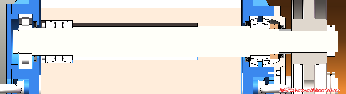

请大家看看我这个轴承的用法对不对? 两个圆锥滚子轴承配对用轴向固定,另一边是圆柱滚子轴承游动支承,不知道对不对?* E1 o  J, `! `' i- ~; @
两圆锥滚子间是否要加隔圈,如果加的话怎么计算,需要设计出来吗?先谢谢了!!

更换轴承时打算怎么取出外圈?

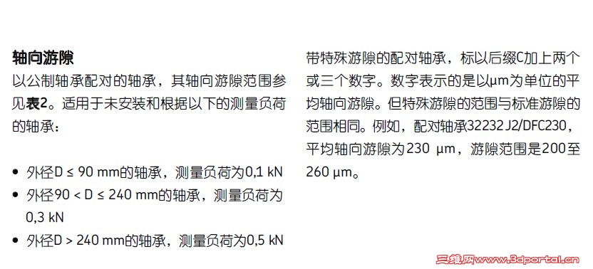

可以,但两个圆锥滚子轴承外圈之间要加隔圈,并保证两个轴承之间有轴向游隙,大小见附表。
plc + 2 技术讨论
发表于 2013-7-12 16:59:38 | 显示全部楼层 来自: 中国山西太原
装配结构没大问题,两圆锥滚子轴承间可以不要隔圈,调整游隙可用右边的轴承盖处的调整垫片,而且调整比面对面方便,缺点是左边圆锥滚子轴承的外圈取出较困难。

发表于 2013-7-13 09:10:18 | 显示全部楼层 来自: 中国河南安阳
TKG-09 发表于 2013-7-12 16:38 static/image/common/back.gif
( S3 _2 o' Q( U, d. \5 A可以,但两个圆锥滚子轴承外圈之间要加隔圈,并保证两个轴承之间有轴向游隙,大小见附表。
- z( X! C) M% W+ Y% I; t! p
现在轴承配对的话轴向游隙应该厂家就给配好的好像
洪哥 + 2 讨论
发表于 2013-7-13 13:31:17 | 显示全部楼层 来自: 中国湖南岳阳
阿呆哥哥 发表于 2013-7-13 09:10 static/image/common/back.gif
0 R6 g1 d# M9 X; \8 h3 [现在轴承配对的话轴向游隙应该厂家就给配好的好像
! G. @& b# u: V, D! K6 B. W如果你采用的轴承本身就是配好对的轴承(带隔套),使用时就可以不必考虑轴承游隙的问题,只要内、外圈都固定就可以了。
& R: n  Z; z0 k" [如果你采用的是单个轴承,自己加工隔套(虽然高老提供了方法可以不用隔套,但一般用户很难把握),就要按照对应型号的轴向游隙来配隔圈。
洪哥 + 3 感谢帮助
发表于 2013-7-17 15:39:38 | 显示全部楼层 来自: 中国上海
圆柱滚子轴承应固定死
