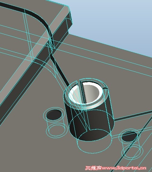

求大侠推荐陶瓷与不锈钢粘接胶水:粘接牢固不易脱落,当陶瓷损坏后又能取下损坏的陶瓷而不损坏不锈钢。

用金属、不锈钢与陶瓷专用粘接剂。要求不高可用玻璃胶粘接。

你可以试一试QF504万能胶。这个可以用,比玻璃胶好多了。

KD-504万能胶英文名 All—purpose adhesive KD1504[1]; g5 [3 M% d2 Q: z
主要组成 该胶系环氧橡胶增韧型双组分胶。
; f6 {) D% H' ~! t' w& K! F质量标准  |( z5 F) }4 Z
外观 甲组分为纯净半透明胶液,乙组分为棕黄不透明胶液. V4 g/ Y9 `& r6 y
毒性 本胶固化物属实际无毒级2 \0 {4 e6 s/ }* C0 w- T4 E
剪切强度(钢、铁、硬铝)/MPa ≥20
1 u5 Z5 V7 G$ V特点及用途 常温固化,剪切强度高,韧性强,耐久优良,耐热,耐水,耐腐蚀性好,适用于金属、陶瓷、石器玻璃、胶木等材料的自粘和交叉粘接。0 U+ G+ ], T1 ?9 w
施工工艺 被粘物面无油无水,干燥清洁,金属面用砂布打磨,配胶按甲:乙=2:1配制,一般2~3h表固,24h基本固化,4~5天固化完全。甲、乙二组分配胶用具严格分用,以免胶液未用先固。

谢谢各位大侠的建议,不过实现起来不理想或都不太现实。之前有用过353nd胶(航空用胶),乐泰326厌氧结构胶,但陶瓷套管3天就脱落了。
