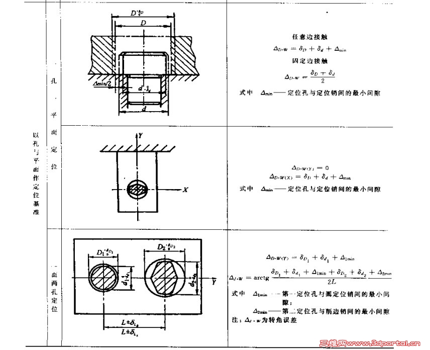

为什么两个定位销距离越远精度越高?  我也知道一个矩形的话,先锁紧对角的螺丝,比较好一些 , 希望高手指教 学习学习  那么一个圆面上的定位销该如何设计,只要保证两个定位销同时为一个直径上就行了  还是什么高招

两个定位销距离越远精度越高是指两个销防止工件绕Z轴旋转的角度定位精度越高。因为孔、销的加工精度一定,角度误差为a=arctg(销半径误差+孔半径误差)/销孔中心距。
4 r! P+ A3 T# _2 B* G5 r要主要的是如果是两销定位2个孔,那么其中一个销要削扁、也就是菱形销,并且菱形销的长轴要与孔的中心线连线垂直。
( \5 g1 @) `) S( Y, ]% L这个公式是是怎么得来?; W5 C/ c$ C8 v9 S

发表于 2013-7-13 22:04:42 | 显示全部楼层 来自: 中国湖北黄冈
威仔12 发表于 2013-7-13 16:24 static/image/common/back.gif
% d9 ?- I- N; s' s( I  ^! m' y角度误差为a=arctg(销半径误差+孔半径误差)/销孔中心距。
& f# N" v7 E, t# T4 D) V这个公式是是怎么得来?
2 J$ b! H9 ]* p还是先看看夹具设计的书吧。

首先定位销有一定的制造误差,如果间距越大,其制造误差造成的摆动角度会越小。另外设计上是基于加工和测量的考虑,一般定位销是在同一个圆的对称布置。

发表于 2013-10-12 13:50:02 | 显示全部楼层 来自: 中国湖北黄冈
本帖最后由 tangcarlos3d 于 2013-10-12 13:59 编辑 8 n( D2 W+ w& ]0 v5 D; d: ~% v, K' v
威仔12 发表于 2013-10-12 11:41 http://www.3dportal.cn/discuz/static/image/common/back.gif. W" o6 r; I- z2 c5 F2 a
最精到网上找了一下  没有怎么看到   好像 大哥 推荐一些把
9 u; l' R( Y0 s1 S( B! f
& ~0 s: l& O$ a
给你一个公式看看。因为你没有多少流量,就不上传附件了。
