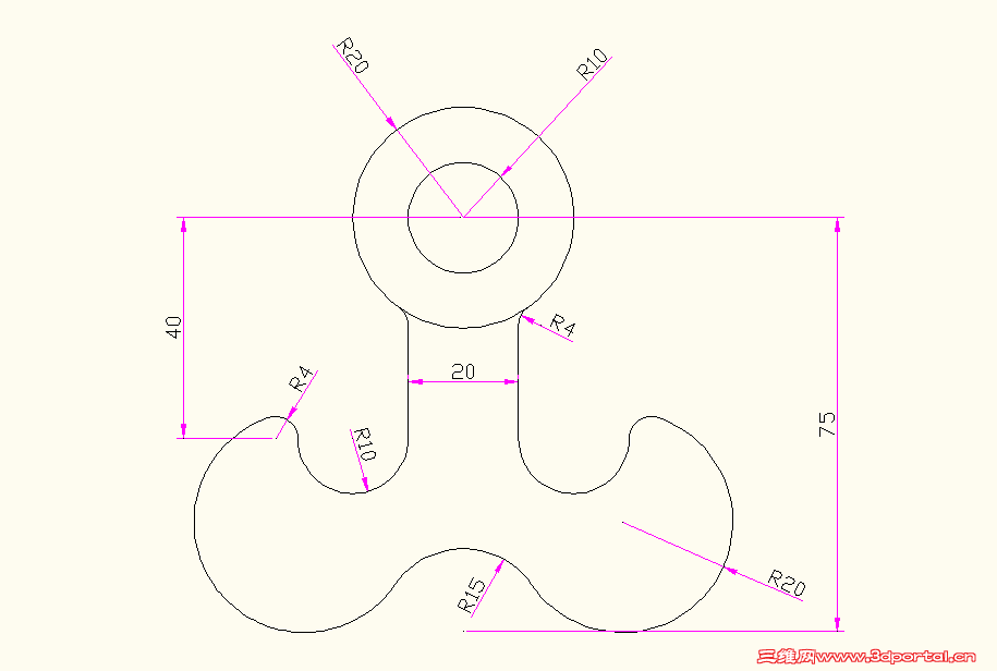

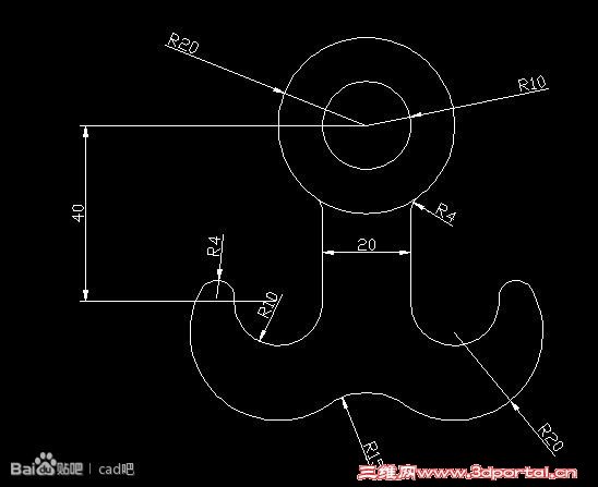

[已解决] 此图来自百度贴吧,底部R15或者R20的圆弧,不知道该先画哪个,怎么画!
发表于 2013-7-14 18:05:14 | 显示全部楼层 |阅读模式 来自: 中国广东深圳
本帖最后由 burstsnail 于 2013-7-14 19:10 编辑 & n& X9 K/ I( N- M0 b7 J+ e
# G6 g3 e3 k1 w; c# t  I% T感觉R15要是有个坐标能够确定它跟上面圆心的距离就好办了!
' b$ \$ U2 S8 N
. F, a2 Y6 Q/ M9 Z  e3 [我给R15圆心定义了一个坐标,图完成!

是缺少条件,既然你都知道缺条件了,贴这种图出来没意义,,说白了就是些简单的图、。

 楼主| 发表于 2013-7-14 18:53:27 | 显示全部楼层 来自: 中国广东深圳
ganyiwei 发表于 2013-7-14 18:25 static/image/common/back.gif! F  {$ Z6 m2 l, p& t6 Y
* }) N9 b- h9 V4 Z% ]/ J. {/ z* O
谢谢朋友的回复,我也是猜测缺条件;我现在是把我所见到的所有新手级的图都集中起来,以便后面可以发一个帖子,为后来的新手提供练习素材;毕竟,最开始,我连这种图都不会画!
  m$ i! v6 V$ r( j9 b4 k$ P  N3 }" O) b) S# f
这种图对于我来讲,现在是很简单了!但是对于刚开始接触AUTOCAD的同学,或许还是有练习价值的!千里之行,始于足下,我一直也有一种想法,就是把简单的图练的非常熟练了(同时记住快捷键),再进一步学习新知识!
发表于 2013-7-14 20:34:52 | 显示全部楼层 来自: 中国广东东莞
说的也是,你进步很快的了。
发表于 2013-7-16 08:50:08 | 显示全部楼层 来自: 加拿大
是少条件,但是从结果上看 与原始图有点变形了 40可能是R10的圆心尺寸。

发表于 2013-7-22 20:59:22 | 显示全部楼层 来自: 中国浙江嘉兴
比原图胖的多了
