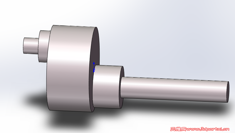

这种形式的零件怎么加工比较合理,这零件是偏心的,怎么能保证两端的同轴度和两条轴心的平行度呢,
, j0 }  w4 l( ^3 v% v, }- D这张图只是按照零件的结构画的,没有按照具体尺寸画,要是需要用夹具的话,麻烦给下夹具的思路

我能想到的:
: r: a. I( O$ d3 p1,车铣复合机把偏心的部分用动力刀具铣削出来;0 x0 E. M$ a* l+ `: @* i
2,根据偏心尺寸做一样的偏心夹具,在标准夹具孔内做成一样的偏心孔就行了.

发表于 2013-7-15 13:29:05 | 显示全部楼层 来自: 中国安徽合肥
能否考虑偏心部分做成分离的,用销孔固定。
mengfansheng + 2 应助
发表于 2013-7-15 15:14:54 | 显示全部楼层 来自: 中国重庆
做成三个部分,组合在一起,。
发表于 2013-7-15 15:17:32 | 显示全部楼层 来自: 中国重庆
精度不同的话先用四爪自定心卡盘上面把偏心距调好,夹个三爪卡盘上面夹零件。车第一个偏 心,然后同二楼第二项。

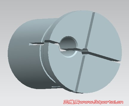

发表于 2013-7-15 17:09:44 | 显示全部楼层 来自: 中国浙江台州
毛坯采用锻造,夹具采用线切割割偏心的。示意图如下。3 g( x: D: h% q( x

看批量大小,参考发动机曲轴的夹具结构。

先外形,后再加工其中一端,掉头加工另外一端。最好先加工短的一头。

用偏心夹具定位 夹紧可以通过专门卡瓜夹持大圆 车床粗加工及半精加工 磨精加工 如果批量大 毛坯采用锻造

批量大上曲轴车床加工;批量小按下面方法加工:
$ Y3 h/ B. }0 b$ x" }) x7 _# _1  整体毛坯划线,打中心孔。: S* O# H( s0 @( ]# P& g9 i
2  四爪卡盘夹长端,顶左端,车成左端。
4 W# j5 |' _% `% u3  划线,左端插入偏心夹具并紧固,顶右端,车成右端。
$ a, K1 O7 c4 F7 j6 v' }- f4  铣长圆联接段外形。

用车床加工,先加工短的一端,然后根据图纸得到偏心距,第二序根据偏心距做工装,直接车就可以了

单件的话划线比较好使。跟做曲轴一样。毛坯件时打好偏心中心孔。可需用位置精度高的机床。然后就用都上车床吧!

你没给出偏心的尺寸、位置精度,表面粗糙度,采用什么方式需要看零件的精度

这是我以前画的4缸曲轴连杆轴径磨床图纸(此时可以加工曲轴下面的2个连杆轴径),曲轴转动180度,就可以磨削另外2个连杆轴径。单缸曲轴的车夹具也大同小异。图中曲轴主轴径的夹紧机构我没有画。
