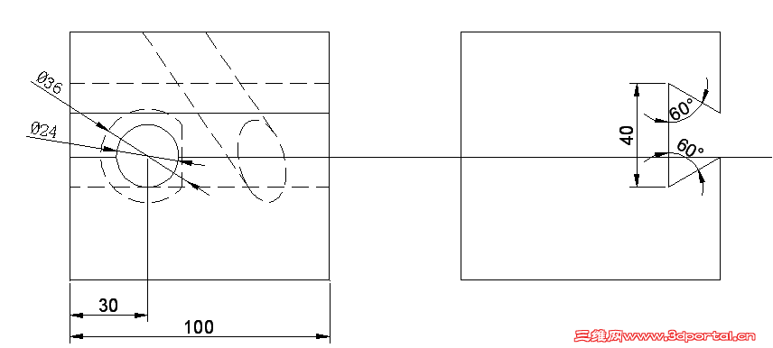

发表于 2013-7-18 09:33:45 | 显示全部楼层 来自: 中国广西南宁
本帖最后由 woaishuijia 于 2013-7-26 07:55 编辑 & C% T3 h' h# g6 a2 r2 Y5 k

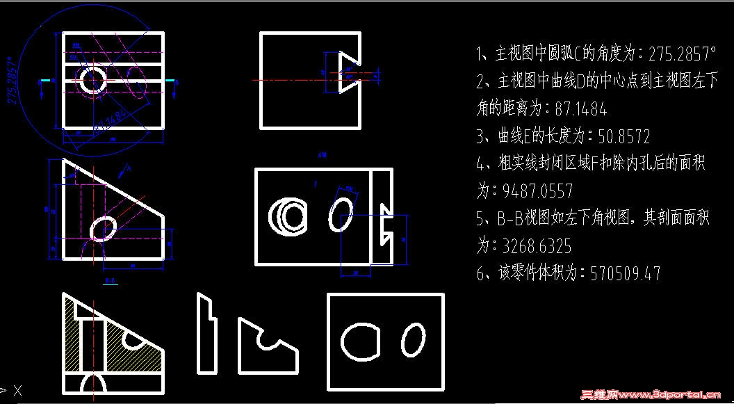

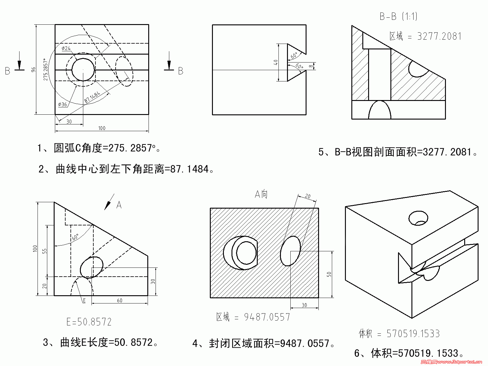

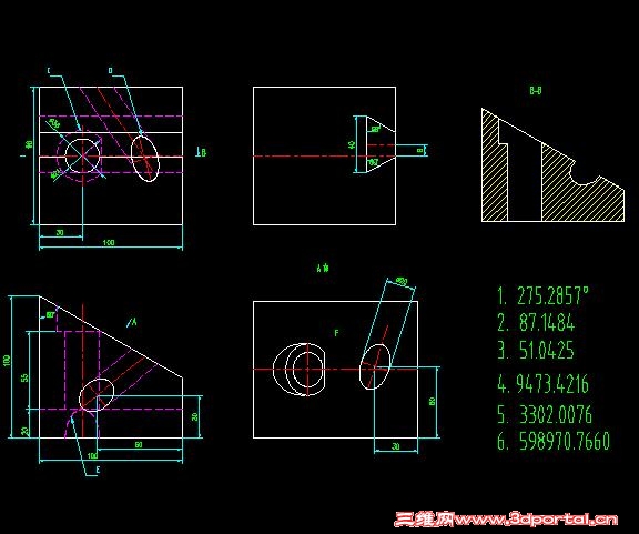

/ ~4 o- d+ f$ u. HCA D几何作图竞赛题(2013年7月),至7月25日止
; c( s( R1 C. O! @) R% t% b* H& n# \4 J: q# V% E, r5 M
一.竞赛题目(参见附图)& @0 \9 w' S9 k9 H9 H
6 @) W  b, H4 V) U# I4 D; q# f
实体建模练习6
1 K  b0 h" Q$ @. c& [+ m$ x, s. }( v& u. O
用AutoCAD作图法求出该题要求的5个数值及一个三维几何题数值 。
/ E" l$ Z7 E0 |+ A; \' a" L2 M# b$ q' K
尺寸精度要求精确到小数点后4位。角度单位必须使用十进制度数,不得使用度/分/秒,百分度和弧度,精度也要求精确到小数点后4位。三维几何题数值尺寸精度要求精确到小数点后1位。 ; A+ `8 v0 K* ?3 }5 r( ~* w& V* p# k

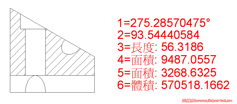

$ Y$ ~6 j) P  q* b& k& M7 L竞赛已结束,初步评定成绩见下表,请参赛网友自行核对成绩.如有异议,请于三日内在本主题后跟帖说明,三日后正式颁布奖励" B. a4 |/ N& `6 P2 x( i

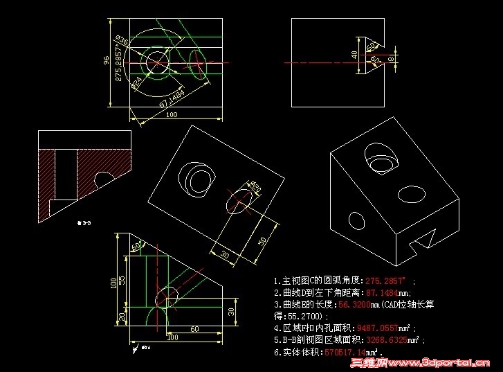

标准答案
275.2857
87.1484
50.8572
9487.0557
3268.6325
5.7052E+05
3
smartlz
275.2857
87.1484
50.8572
9487.0557
3267.0385
5.7052E+05
5
二等奖+三维奖
70

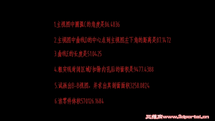

发表于 2013-7-18 10:10:23 | 显示全部楼层 来自: 中国江苏无锡
3 w6 ^( }1 D7 P5 _/ w1 Z0 a. m* V# v

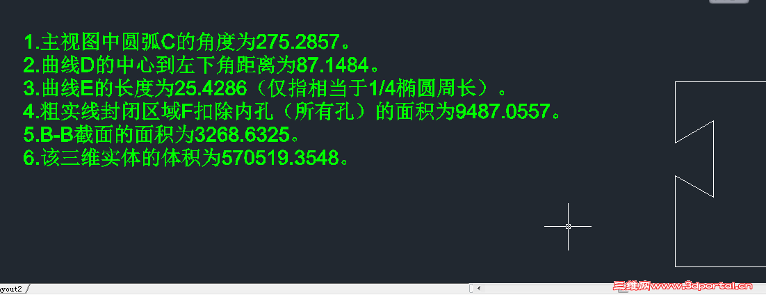

; x' m5 Z" i  _2 a. M先占位,,然后上答案5 c5 \1 X- K% o0 T

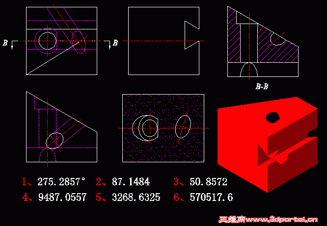

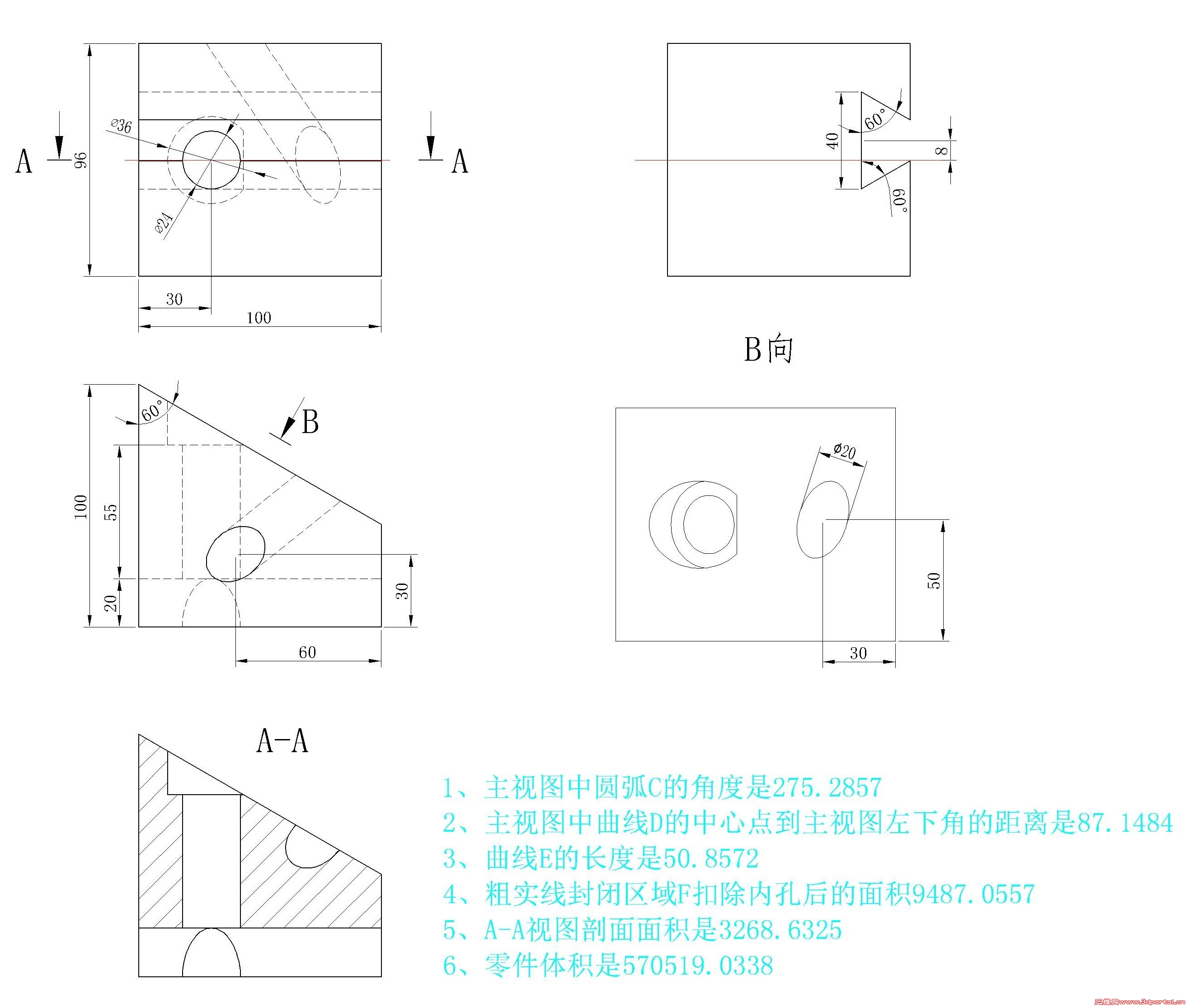

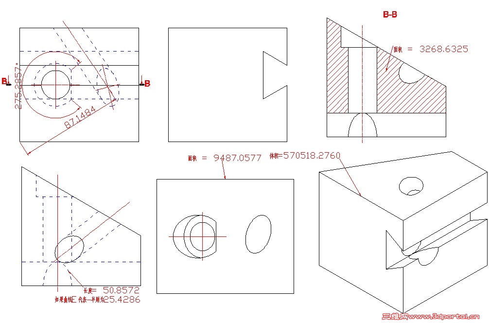

发表于 2013-7-18 11:15:30 | 显示全部楼层 来自: 加拿大
本帖最后由 woaishuijia 于 2013-7-26 05:44 编辑   a% I& R3 s* _1 C
, W; u5 `  u9 M" X占位,即发
7 i* B# ?$ D# J* R# [% D) c
* f( A0 S! e% ^5 L% t
实例
实例
答案
答案
  c0 y5 E+ P5 d7 h3 @
% e7 H7 k; ~; M8 {8 U9 y8 t
完成上交,请查收多谢!!

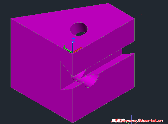

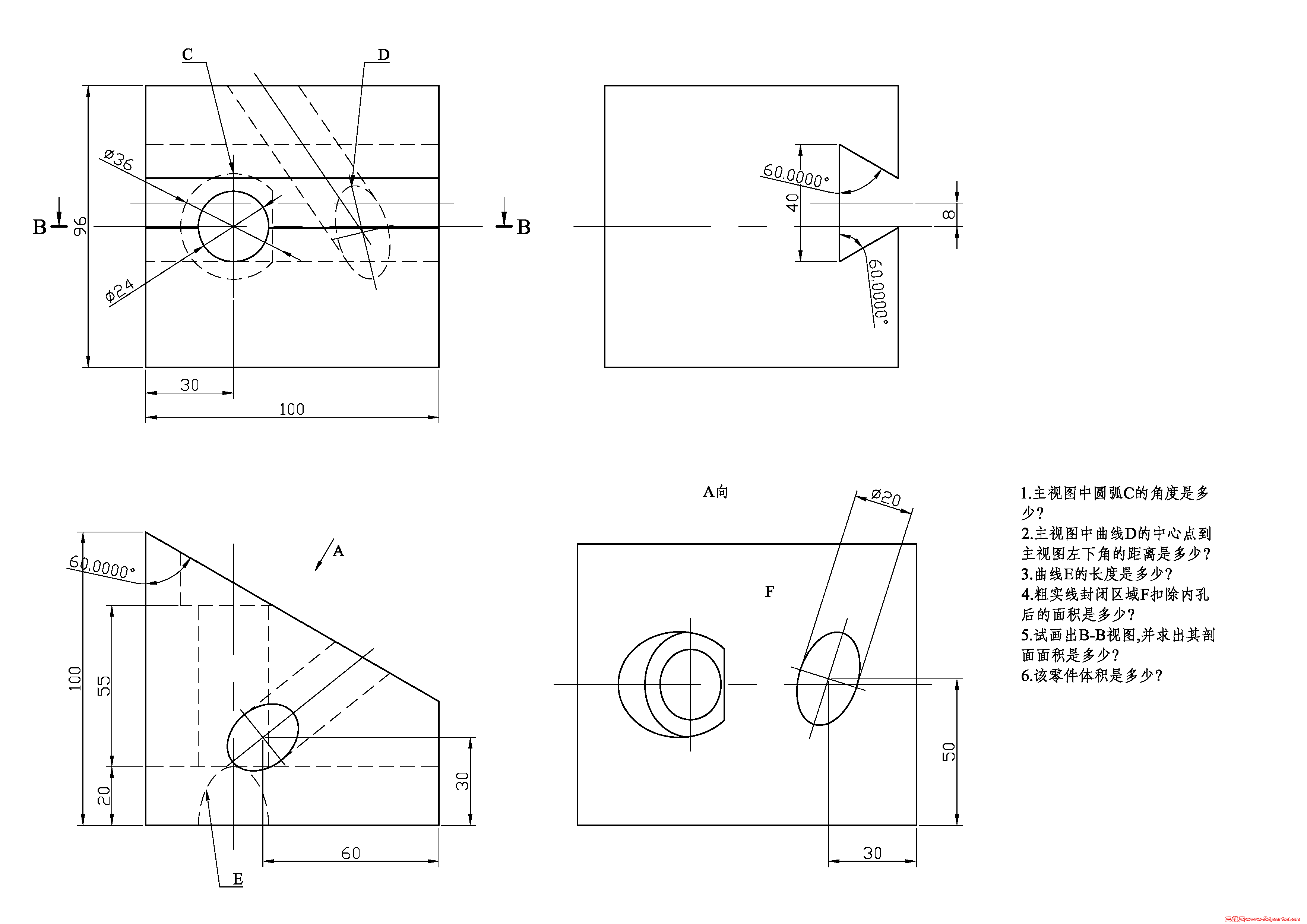

发表于 2013-7-18 13:26:15 | 显示全部楼层 来自: 中国上海
2 q- o$ i0 b7 T. ^) u, A5 L! t7 Z5 K' p
怎么都搞占座?交作业。! Z* d6 l( q7 L# ]5 B
J-LX.jpg ' k& l$ Q5 t: f5 [0 F2 \1 |
0 j9 t5 D1 K5 d) R8 ~) `3 N

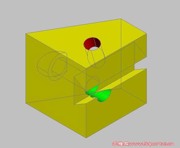

. ?9 q3 u. c* Z0 }直接上答案(体积精确到小数点后一位,显然不能达到)

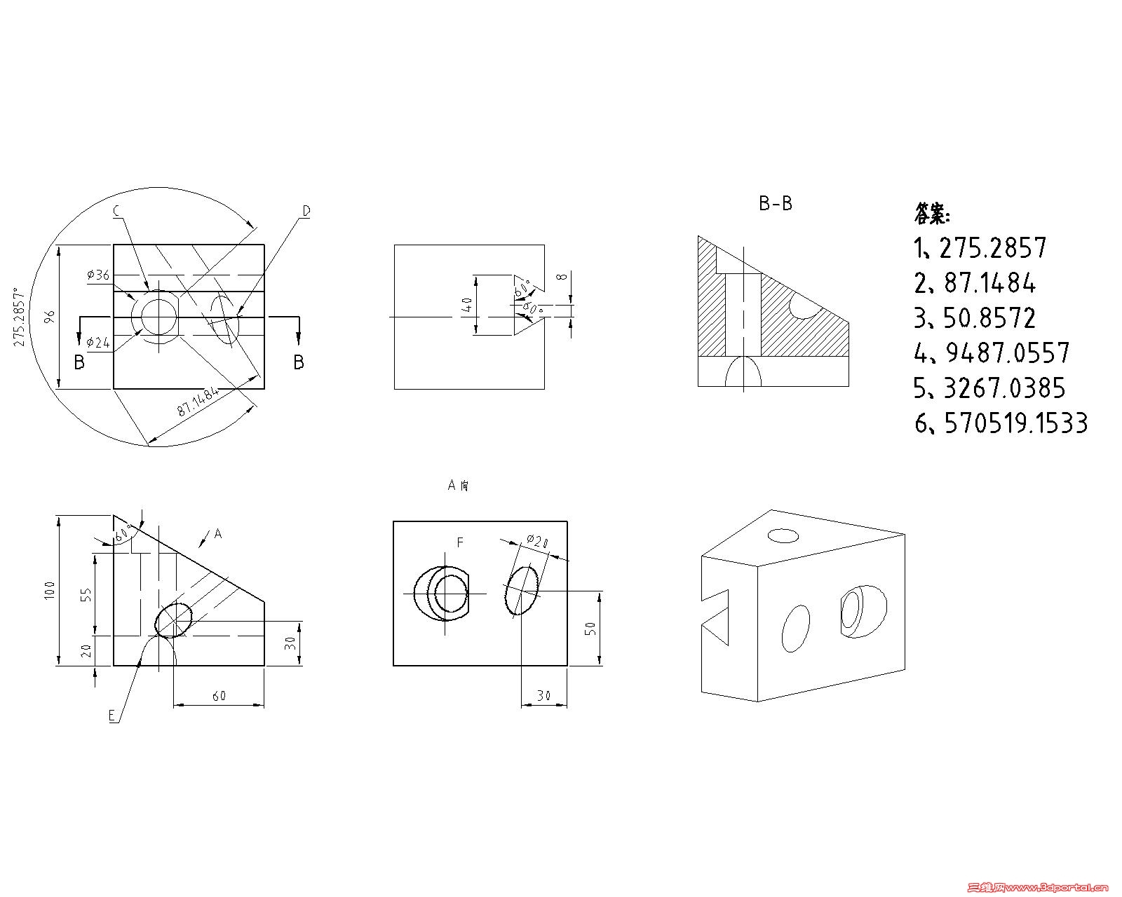

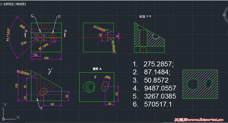

发表于 2013-7-19 10:48:16 | 显示全部楼层 来自: 中国安徽合肥
本帖最后由 woaishuijia 于 2013-7-26 05:15 编辑 5 j3 A1 P- H! O0 S+ e- ]3 W

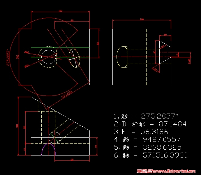

7 F% A5 f; N0 e* d; t. L趁中午休息的时候画完,现在交作业咯。+ b: B# v: q4 ?8 b) u* D
实体建模练习6-201307
实体建模练习6-201307
* f1 K* }' ?7 y( U这次的题目关键是那个直径20的圆孔轴线!% y% n4 K' P: w- @( q7 d
PS:这次的题目想不画三维,只搞平面图是彻底的没戏了。
参与人数 2三维币 +55 收起 理由
2005llnn + 50 一等奖

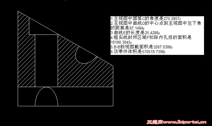

发表于 2013-7-20 09:22:36 | 显示全部楼层 来自: 中国安徽安庆

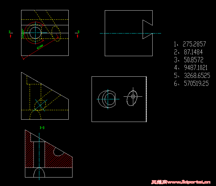

本帖最后由 woaishuijia 于 2013-7-26 05:07 编辑 6 m: q3 O  {# }; y, r, L; J
% N( Y% M. q/ c* x0 o% B" j& K也做一个看看,4 r) ]" ^. |- w+ j$ z% M
Drawing2-Model.jpg ! O6 M) E5 v: k
2 Q# B& @* b3 {+ j
