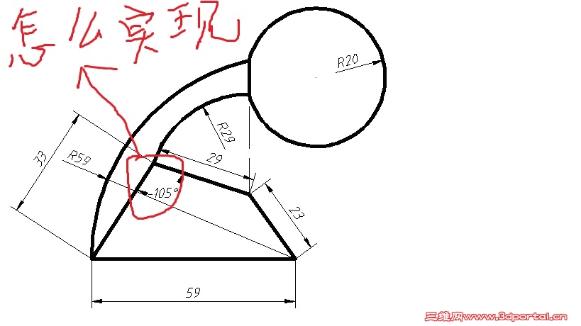

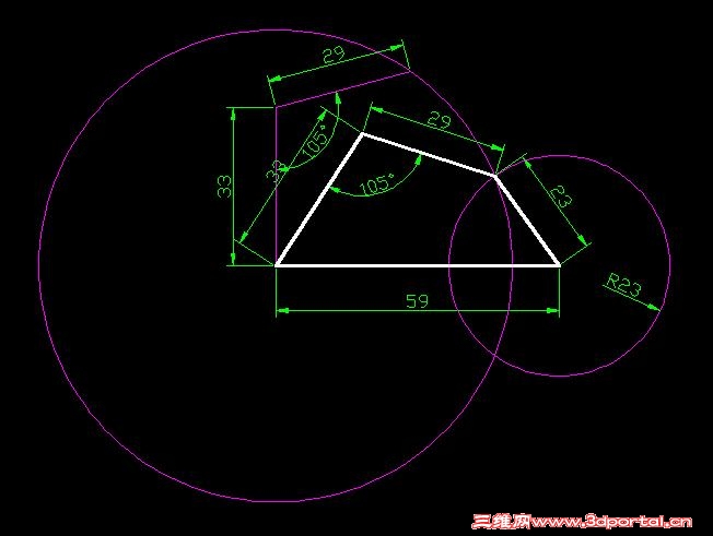

新手求助,下面的这个图是怎么实现的? 想了很久都没都没想出来呀。

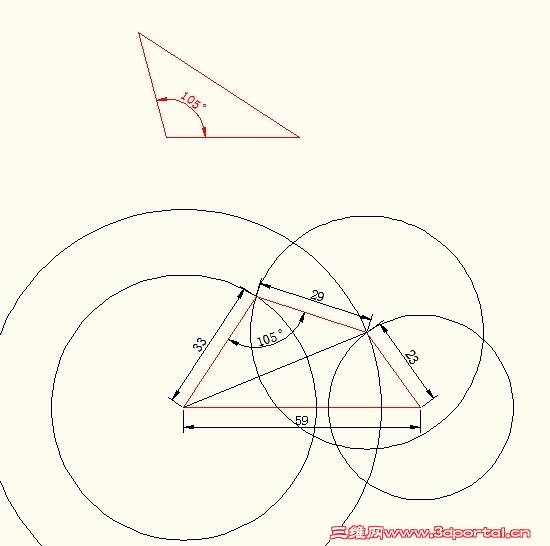

发表于 2013-7-17 09:07:05 | 显示全部楼层 来自: 中国上海
根据 两个边长和角度 能求出 第三边 图中红线,利用圆求交点。能看,明白了吧

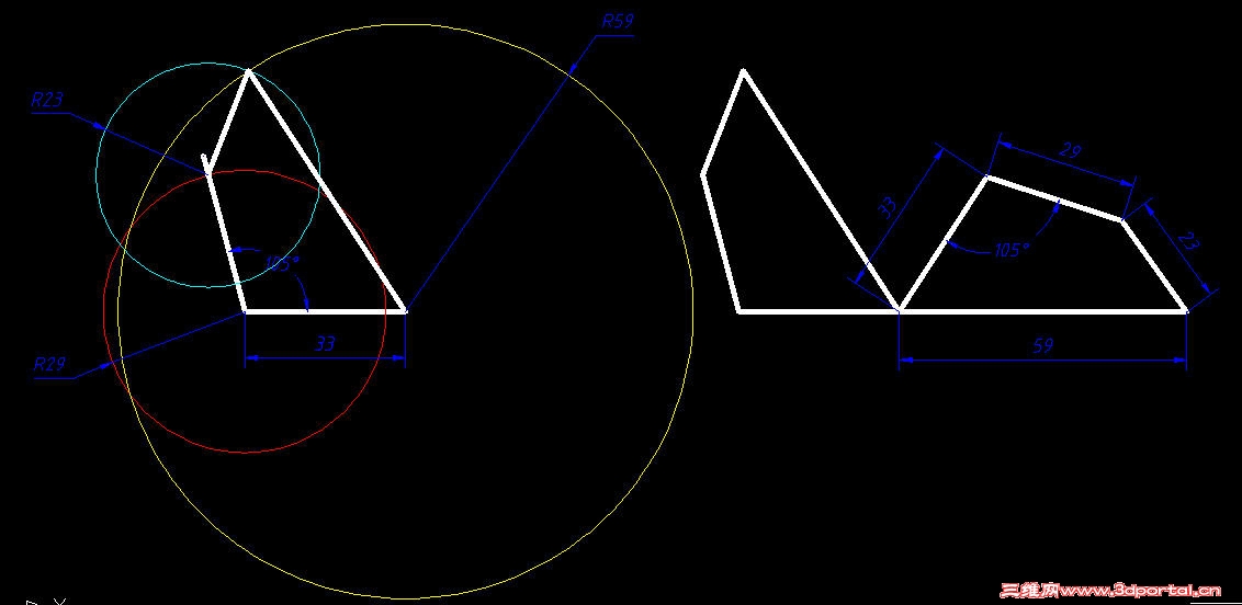

本帖最后由 大隐于市 于 2013-7-17 09:46 编辑 3 F, a3 z/ I+ f+ V7 `; Q+ h4 z3 j2 t
8 Z+ q0 g4 C9 a3 f
这个题不需要像楼上说的那样计算求第三边,换个角度很快就能做出。
2 m7 ^+ K) J- Y# P. g如下图:  k, z  O! P  b' X/ x/ Y. X, a
作图
作图
1 b  }" g( Q8 ]# c3 C
1、先做长度33的水平线;
! c3 v7 z! R0 ~( P) v3 ~2、然后以左端点画半径29的圆(红色),将水平线旋转复制105度,与圆有交点;
/ [) S& b% ^: J( j4 w/ M3、分别以第二步的交点为圆心画半径23的圆(青色),第一步的右端点画半径59的圆(黄色),连接右端点和这两圆的交点;
3 Y+ y1 s5 d# o* A( \4、以长度59的线为参照,将图形旋转至59线水平即为所求。
2005llnn + 5 应助
发表于 2013-7-17 11:17:34 | 显示全部楼层 来自: 中国上海
不是计算,是画出来的第三边长度。你这个需要旋转,我那个不需要

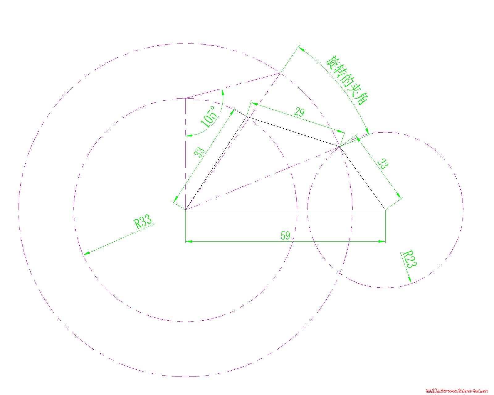

发表于 2013-7-18 07:11:18 | 显示全部楼层 来自: 中国北京
如图主要确定几何位置即可
+ L: S7 b3 p$ t3 X, B; ^3 ]
可以通过极轴捕捉画个105的三角形利用其对边确定几何位置
2005llnn + 5 技术讨论

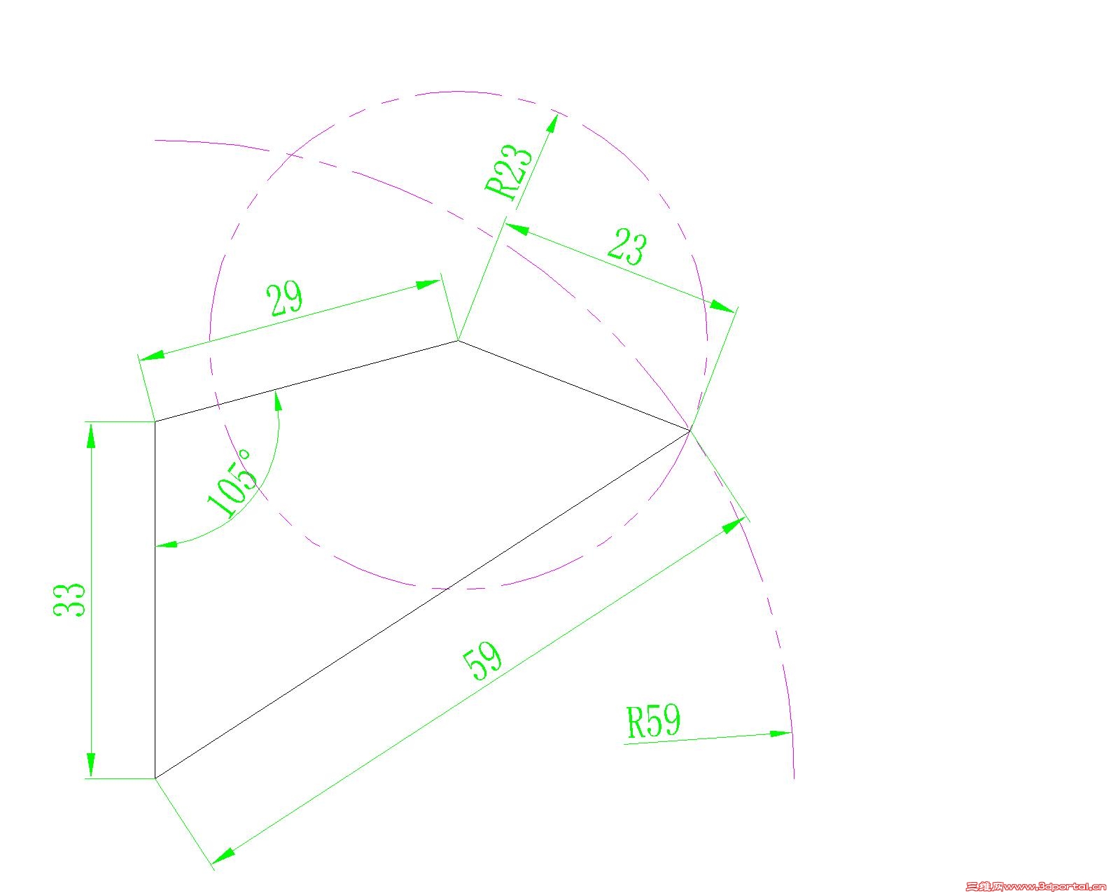

发表于 2013-7-18 08:20:12 | 显示全部楼层 来自: 中国山东青岛
" S) }6 [0 h: }- N# \0 R2 ^
2005llnn + 5 技术讨论
发表于 2013-7-18 09:23:51 | 显示全部楼层 来自: 中国上海
大隐于市 发表于 2013-7-18 03:46 static/image/common/back.gif
, ?, j3 L6 m- g2 {$ y: U' r没看懂你的图,可否将你的步骤详细说明一下?让我学习学习。
5 \5 `3 `) J$ l( N6 a; t" \6 v和你做的一样,根据两边和角度做出三角形,然后以此为半径画圆,平移圆到图中端点,其余的一样。
5 C+ \- B  M4 a: Q5 e6 {$ P; R我以前不知道旋转可以参照,过程差不多。
发表于 2013-8-3 21:39:52 | 显示全部楼层 来自: 中国山东青岛
zgssd 发表于 2013-7-18 08:20 static/image/common/back.gif
0 m0 U  ?, ?( I: Z- }9 f
此方法最简单,辅助线最少

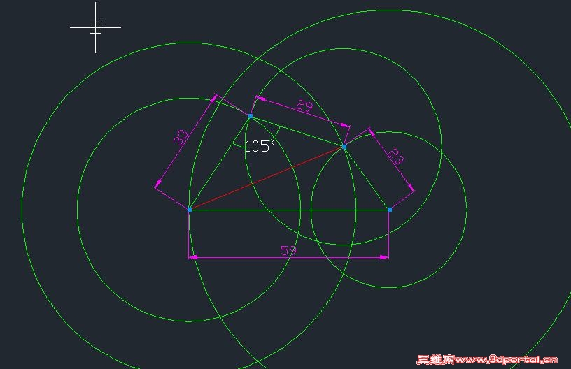

发表于 2013-8-11 10:53:52 | 显示全部楼层 来自: 中国辽宁鞍山
其实用参数工具里的标注约束,就可搞定,不用任何辅助线,直接用尺寸标注即可,没有上面说得那么复杂。
发表于 2013-8-17 13:47:16 | 显示全部楼层 来自: 中国江苏无锡
梯形四条边长顶死,即可确定
