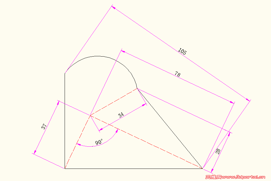

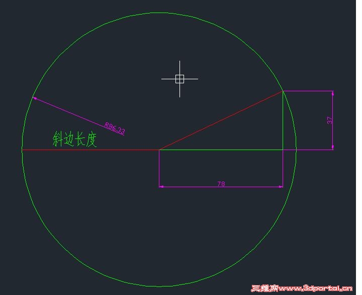

大家早上好,不知道此图是不是还有其他辅助线,该怎么开始,运用哪些知识点呢?1 P( o+ O$ l1 p
发表于 2013-7-16 10:15:51 | 显示全部楼层 来自: 中国浙江温州
画出37与78的直角三角形 其他的按尺寸画就可以了
唐昕晨 + 3 讨论
发表于 2013-7-16 10:16:00 | 显示全部楼层 来自: 中国上海
是不是这样,先做直角斜边长度,然后好做了。
唐昕晨 + 5 讨论
发表于 2013-7-16 10:31:35 | 显示全部楼层 来自: 中国江苏无锡
# a, x% }6 B* H) b2 W3 O" T) j2 o3 E' F
& e- A( ~$ ]. s: a5 ?
1 `2 h7 s: l8 P* F  b+ {& V2 c只要画好下面一个37、78边长的直角三角形,78线向上偏移28,以直角点画R34圆,以右面角点为圆心画R 105,画连线修剪。最后起点、端点、半径画R25圆弧。
唐昕晨 + 5 讨论
发表于 2013-7-16 11:34:56 | 显示全部楼层 来自: 印度

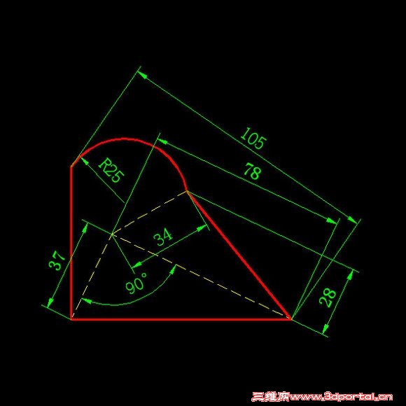

1 画37 78 直角三角形,斜边旋转水平
7 O2 C: C! G, M6 Q' C7 T2 平移长边28,以顶点为圆心画34圆,取交点8 }8 w4 j3 g! B; }$ X% i  u/ d4 F
3 画斜边垂线,以右边顶点画105圆,取交点
1 E5 I% s& w3 ^) \4 过以上二交点画25圆。5 i% w! U$ t. F) P2 r
5 裁剪线段。完毕。
唐昕晨 + 5 讨论

发表于 2013-7-16 15:06:37 | 显示全部楼层 来自: 中国上海
可以不旋转,画圆截水平线
 楼主| 发表于 2013-7-16 15:28:59 | 显示全部楼层 来自: 中国广东深圳
幸福_真好 发表于 2013-7-16 15:06 static/image/common/back.gif( g; E1 G2 S7 b3 a
可以不旋转,画圆截水平线
& N+ C; y4 }, W% \% F你好,朋友!有没有简单的图示,我不明白!

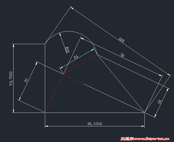

发表于 2013-7-16 15:36:05 | 显示全部楼层 来自: 中国上海
这样直观了吗?
2005llnn + 5 应助

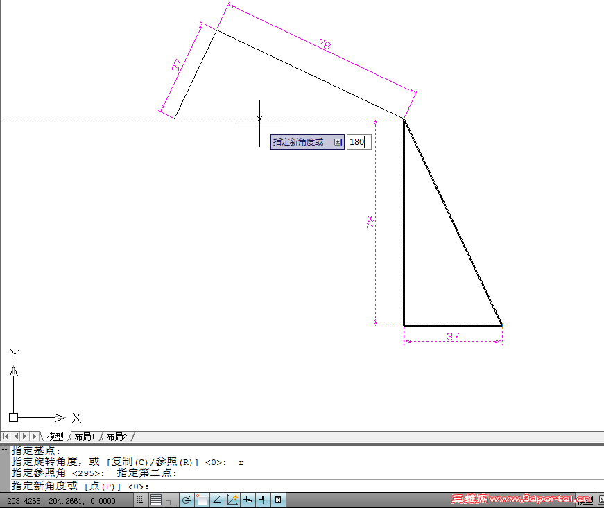

 楼主| 发表于 2013-7-16 18:35:44 | 显示全部楼层 来自: 中国广东深圳
幸福_真好 发表于 2013-7-16 17:18 static/image/common/back.gif  D- \- d1 U9 r$ h; o9 o
最少没有小数,也没有旋转角度的小数
: F+ }6 E0 ?9 Z' q# y
对,画圆是精准!我的意思是,斜边确定了,那两个直角边如何挪到相应的位置呢?其实我发现旋转不用去量角度,不用输入具体的角度值,用参照角度,可以将斜边放平的。

发表于 2013-7-16 19:15:12 | 显示全部楼层 来自: 中国江苏无锡
burstsnail 发表于 2013-7-16 18:35 static/image/common/back.gif/ y! L' C( G/ Q- U2 N: t  D: G& T
对,画圆是精准!我的意思是,斜边确定了,那两个直角边如何挪到相应的位置呢?其实我发现旋转不用去量角 ...

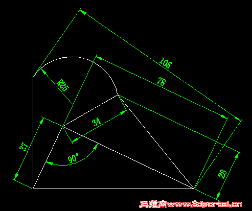

8 t, ]  X4 e+ I% `/ V在11楼那条水平红色线的左端画78圆,右端画34圆,二圆交点连线二端,这样一个斜边水平的直角三角形就画好了。
2005llnn + 5 技术讨论

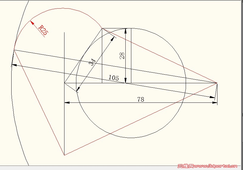

发表于 2013-7-16 22:44:22 | 显示全部楼层 来自: 中国浙江宁波
如图不是太难画看懂就行" }) t+ b" `) ^( s% Q# u2 D5 j
随手画了一下看懂就行!
随手画了一下看懂就行!

) Y( O/ z  T" k! V# U' R$ b/ e0 I" M你好,最后那道弧我用起点、端点,半径,为什么画不出来呢?提示起点、端点角度必须不同,无效。谢谢!

先画出水平线,再以其二端点分别作园,再以其交点及水平线右端点分别作园,在用二点半径方式做半径为25的圆弧,完成。
2005llnn + 5 应助

 楼主| 发表于 2013-7-17 14:27:54 | 显示全部楼层 来自: 中国广东深圳
幸福_真好 发表于 2013-7-17 12:39 static/image/common/back.gif
9 G  ]4 G0 t5 X7 U请教一下。参照角度命令,给演示一下
2 D8 o0 R  c$ C0 `

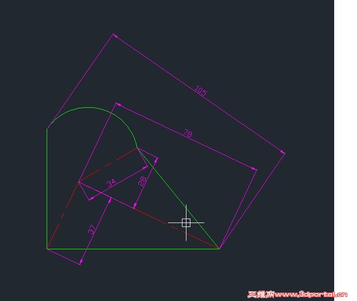

你好,关于“参照角度”,请参考截图,我不会做动画,不好意思!
0 M; ?- p; h  Q" M( r5 P" S2 ?. W% B0 b' X1 s& H
具体步骤:& ?' D+ O3 Z: w3 ?% Z! v' K
& t& N' V* N; K0 _* c/ r三角形画好后,RO命令,框选对象
- X9 \) u; O, m! ~) `4 _( L" R( E3 ]
指定基点(长直角边与斜边相交的顶点), @6 I6 \8 \) M5 D
9 m/ p- Z, ?% j; M' E+ r9 y. |/ a要求输入旋转角度时,转而输入R参照命令
9 q$ y* ]- p  S; g% `3 u. e' r2 n( @3 E1 a3 {2 G
要求输入参照角度时,由上而下点选三角形两直角边与斜边相交的顶点: X2 T: j' {" S* m, \1 r" @0 I0 Z
! `, R: o4 ~+ p1 s
参照角度拾取完成,要求输入新的角度,可以旋转斜边至水平位置,或者输入角度180度- {+ e" d" }) I1 z' M5 e! E, j8 a' P
) \% n2 v7 v3 m2 H/ \- K空格完成旋转
- }% H9 G, L: `
2005llnn + 5 技术讨论
