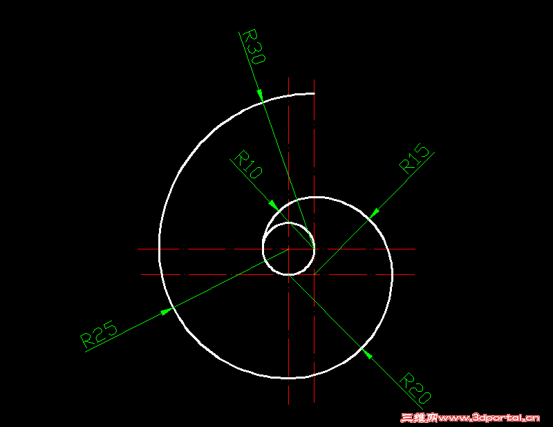

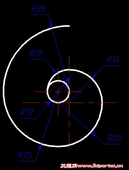

我很好奇蚊香的图怎么画出来的,目前我知道画平面的方法就好!这个图跟蚊香很相似,画法是不是也相似?! E9 H3 ~/ l' A. }- g8 c5 C) |

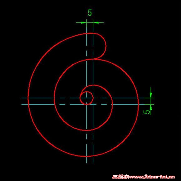

5 x) h; S: S) u- s/ W  ?画图的方法我知道了,其实就是圆心在那四个交点顺时针转,同时圆的半径大小成等差数列,公差为5!

圆心是4条虚线的交点,作1/4圆依次连接。
发表于 2013-7-16 17:08:18 | 显示全部楼层 来自: 中国湖南长沙
是渐开线吗?
发表于 2013-7-16 17:22:43 | 显示全部楼层 来自: 中国上海
没明白,看不懂
发表于 2013-7-16 17:41:57 | 显示全部楼层 来自: 中国安徽合肥
渐开线
渐开线

. K% u4 }8 K. c; F# o1 y5楼对原图的理解正确6 m7 X* V1 n/ J7 W

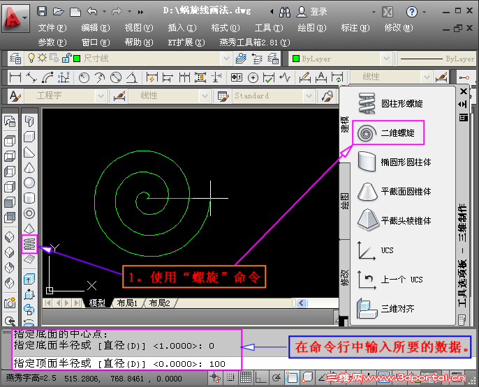

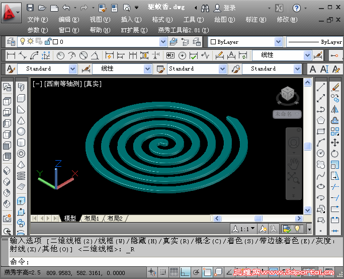

不管它是渐开线还是圆弧连接线,今后遇到类似螺旋线可参照这个画法:
, j$ n( v" d& ?  k9 a 蜗旋线画法1.PNG / ?4 ?( ^. n0 A8 p- T2 F
