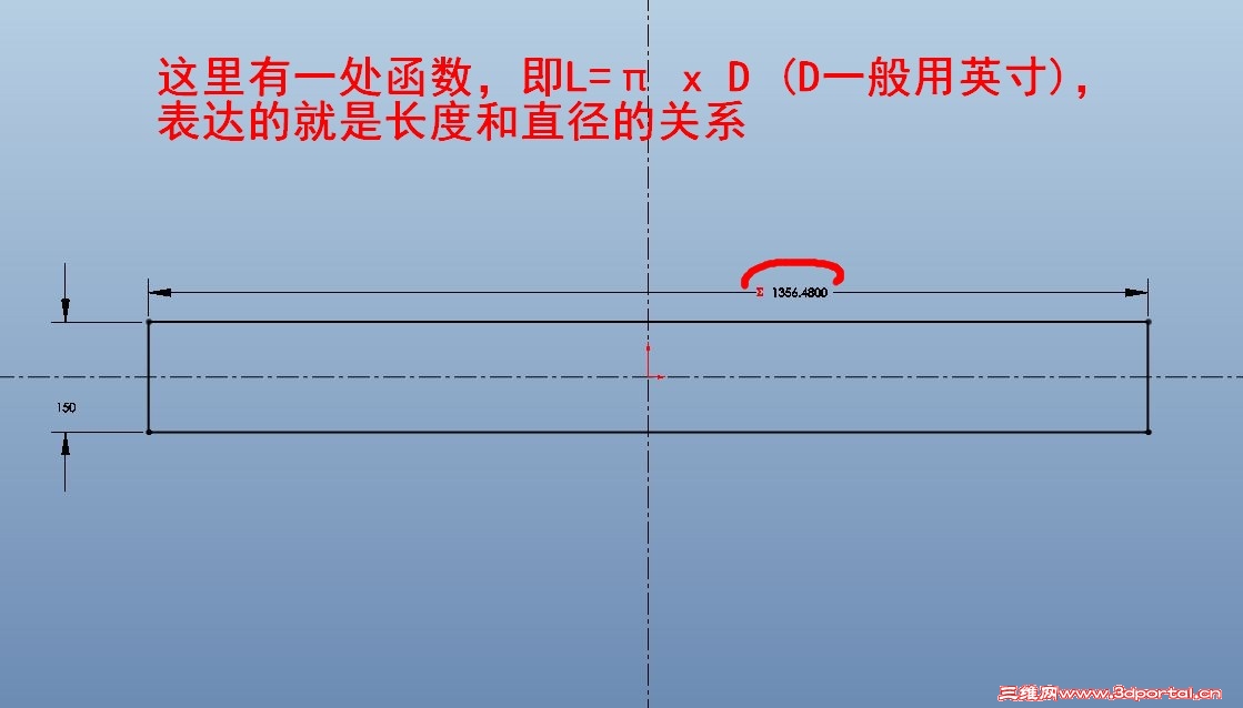

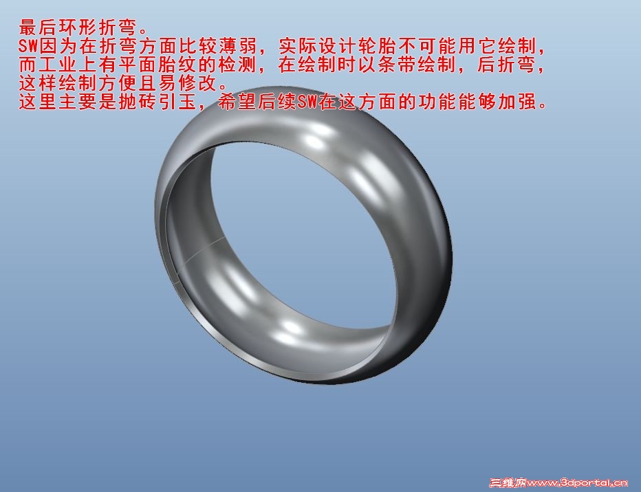

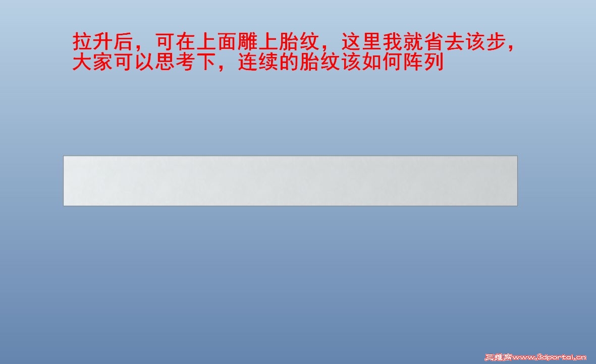

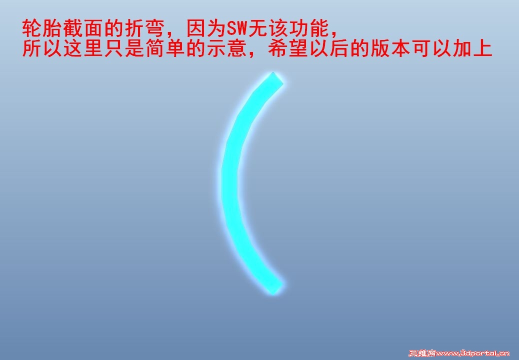

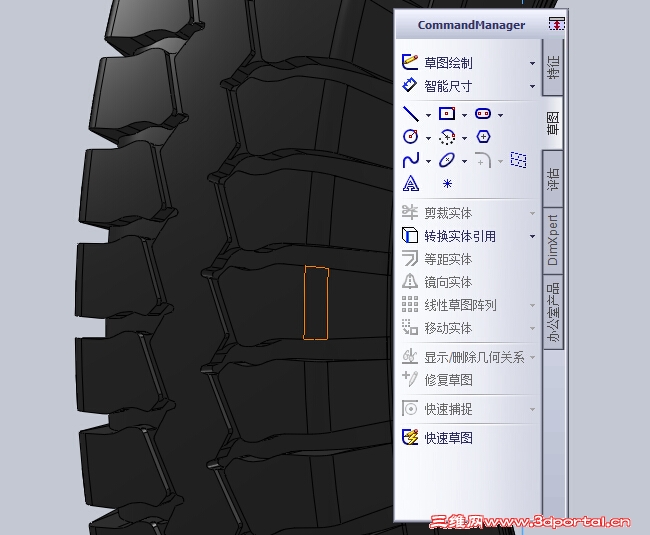

轮胎标准画法的引导,这里主要介绍轮胎实际应用中的标准画法:, v. U7 f7 W5 }: g  {
& D6 X5 \! y* x
1.JPG * {' K( a3 t  G* o1 P/ ~- I, I
2.JPG , t+ V+ g, q$ ], ^$ v( e& a
3.JPG 9 l) m: E! ^6 z) r9 m& l
- h( i0 V) o# f2 R* v  z" M2 I2 ^3 z9 u9 X: P3 q+ i
生产中轮胎设计不是通过环形阵列或者包覆来实现的,因为这样弊端很多。现在版本的SW要通过环形折弯来实现以上画法还是有难度的,这里大家可以作为一个积累,以后SW的折弯功能可以控制截面了,大家就可以试一下

发表于 2013-7-17 13:57:04 | 显示全部楼层 来自: 中国浙江金华
但楼主对SW不是很熟悉,SW画胎纹相当轻松
 楼主| 发表于 2013-7-17 15:33:18 | 显示全部楼层 来自: 中国江苏苏州
本帖最后由 rageyuan 于 2013-7-17 15:53 编辑 % U7 G7 j0 A1 I& N" J+ p
红眼耗子 发表于 2013-7-17 12:17 http://www.3dportal.cn/discuz/static/image/common/back.gif6 D. e/ z6 E3 y& f+ R0 \7 ~
不明白,楼主的意思不太明白
8 b9 c( z! ?3 \4 Q- J7 Y
$ r$ `6 X* I; F7 L/ R, y3 h3 I生产中轮胎设计不是通过环形阵列或者包覆来实现的,因为这样弊端很多。现在版本的SW要通过环形折弯来实现以上画法还是有难度的,这里大家可以作为一个积累,以后SW的折弯功能可以控制截面了,大家就可以试一下
发表于 2013-7-17 19:18:43 | 显示全部楼层 来自: 中国广东东莞
SW现在的确难实现LZ的方法建模!只有一个鸡肋的弯曲命令!

长姿势了!我做的还是旋转,然后就是用轮胎纹理装饰下

楼主讲的应该就是用PROE的折弯吧!
发表于 2013-10-24 15:57:10 | 显示全部楼层 来自: 中国浙江金华
楼主讲的很对,我也是轮胎行业的,做了快一年了,SW还是做不出来三维,只能用UG做,不过感觉还是和设计有差距。很佩服模具厂的加工。有机会想学习下。

我是外行,只是有点不明白,像图上,如果环形折弯会不会变形?

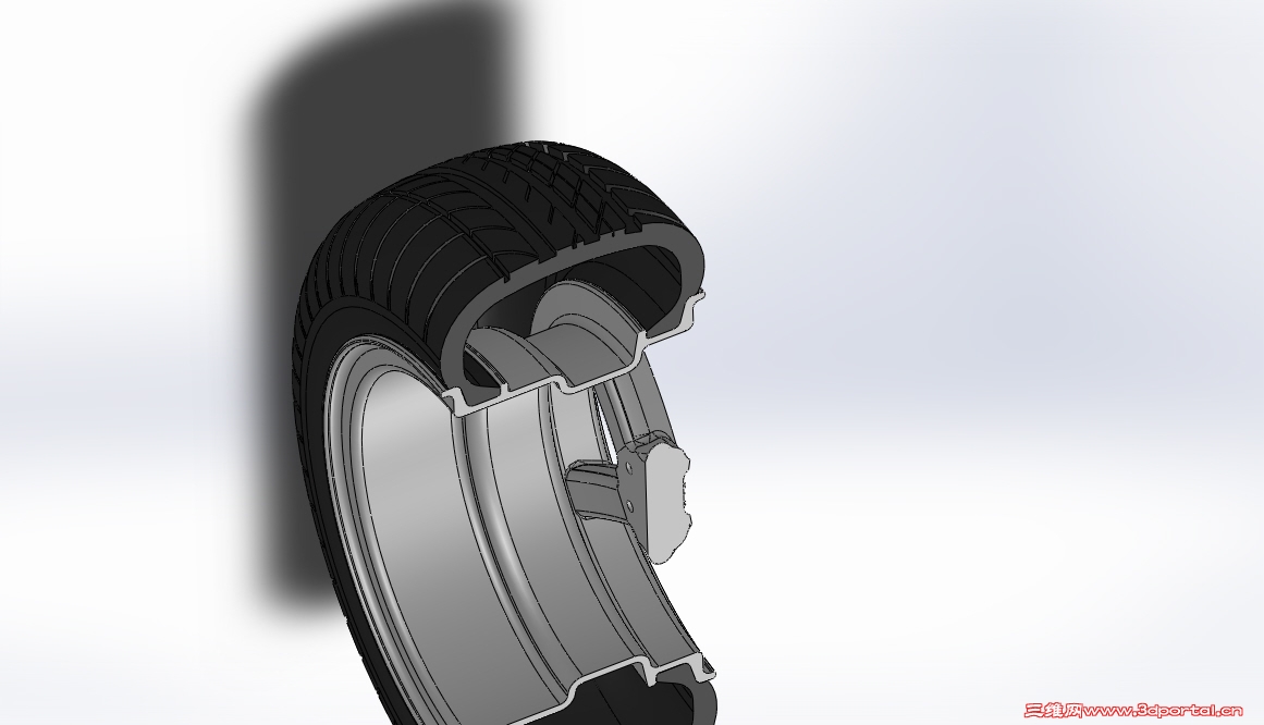

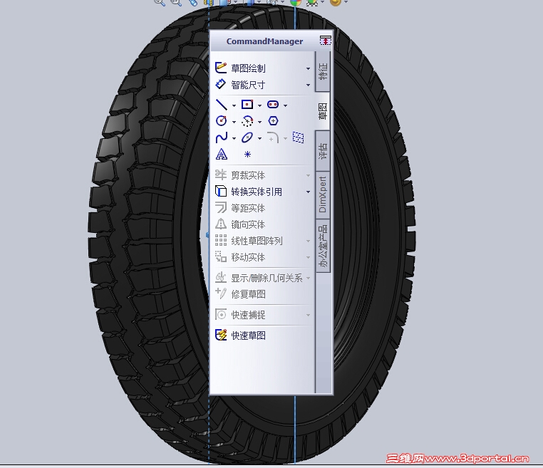

发表于 2014-10-5 12:03:23 | 显示全部楼层 来自: 中国山东青岛
1 ?6 p( d: J" X% r7 C9 j/ s
* n2 D" I. D2 Y9 _. T3 x" u是用SW设计的。" f7 o/ b! f& e4 J7 l
% z4 ^( C. [0 PSW设计轮胎 不能使用楼主所说的平面设计花纹  然后弯曲成轮胎, 这样轮胎会变形。
