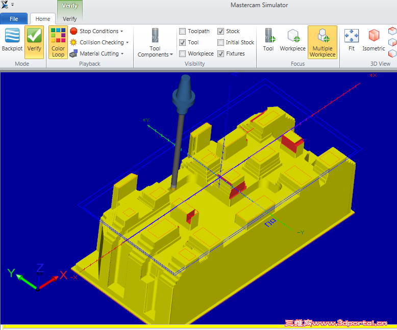

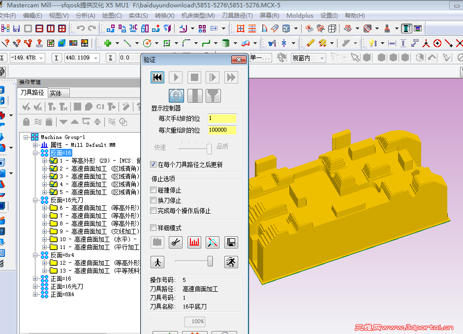

3 M& n4 o( X- l7 q/ UMastercam X7 SP1模拟实体加工慢不说,模拟实体加工还会过切.就是用X5,X6的文件不会过切.到X7就会.我还上过CNC加工的都没事.大家有没法子改回X6以下的模拟实体加工?实在是,不是一般垃圾啊.5 L) W: B4 l  b1 D) |! s
如图1: X7显示过切.) O9 _8 A0 T7 K
效果X5,X6一样,不显示过切.实际加工也不过切.- L2 Q/ e( W7 c' B- P

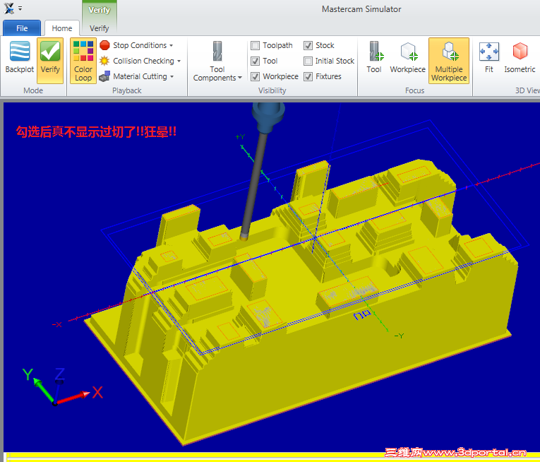

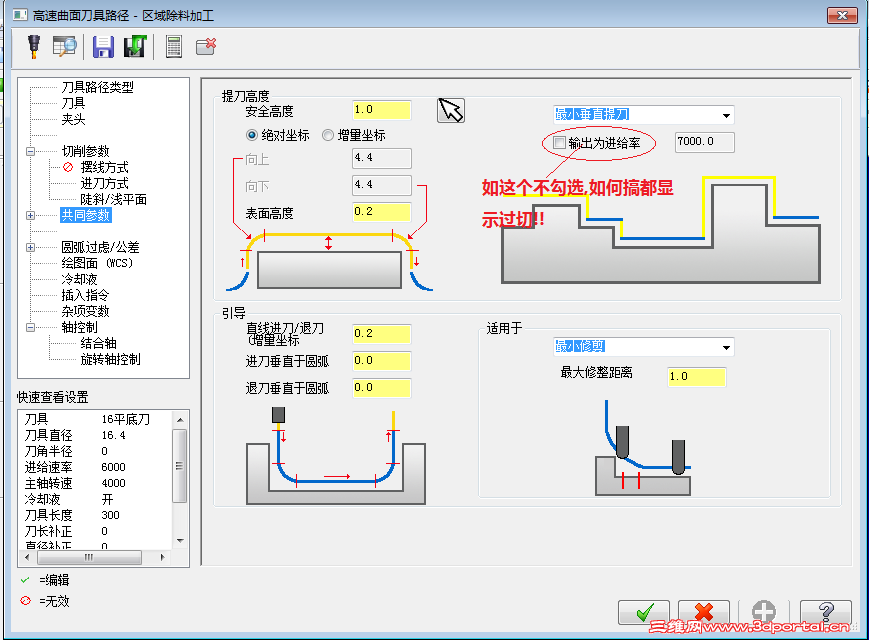

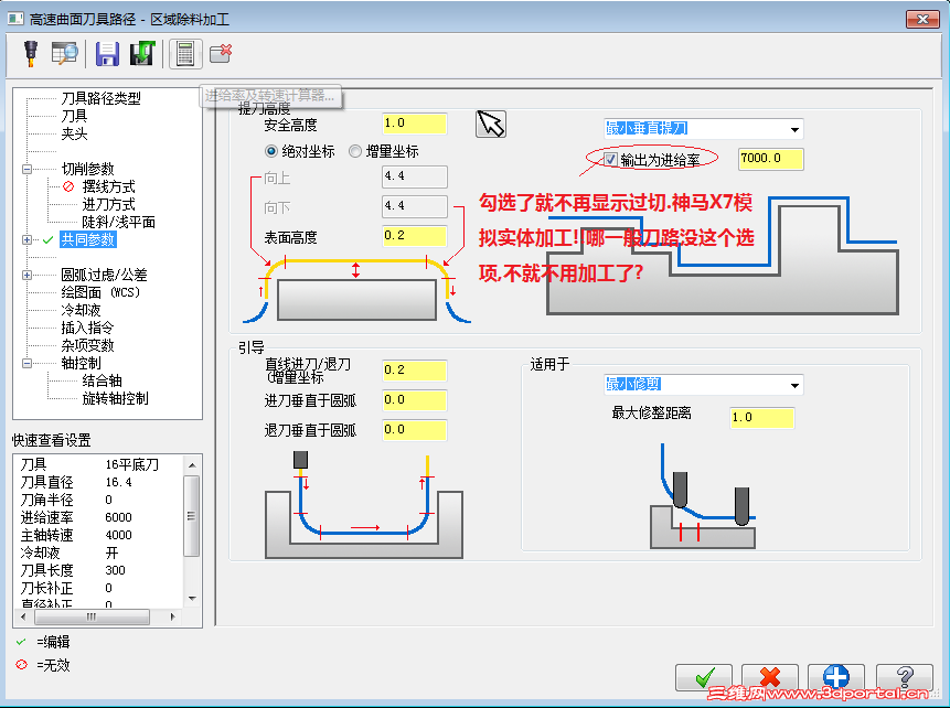

4 G" Q3 Y6 J7 |  F发现BUG.见图
8 Z: J% j6 E  i( s; s' G0 X0 M% X9 f, y# l! G1 O& ?
4.png ' V  @6 J0 l+ U4 r7 v1 [* k
$ L4 f4 Q* p- W9 \! \9 S" O
5.png ) T4 |. |4 p% J0 y3 P, L

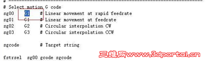

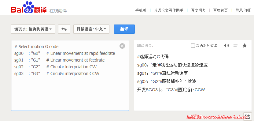

发表于 2013-7-19 09:00:24 | 显示全部楼层 来自: 中国广东东莞
路过不买 发表于 2013-7-17 22:36 static/image/common/back.gif
2 y9 k( a" m# ~& r% T好像不能,至少我暂时没找到选项让快速移动换会直线
) c8 V, m% B2 |/ C; ^3 K  H找到后处理的这段把G0改成G1就可以了- k/ f$ Z& m, ]; R- M
发表于 2013-7-19 09:39:41 | 显示全部楼层 来自: 中国上海
huangfangqing 发表于 2013-7-19 09:00 static/image/common/back.gif
# P* }+ S$ P8 R2 f0 q5 o# E找到后处理的这段把G0改成G1就可以了
+ ^/ L% e9 e5 e/ c* n8 _; J+ p/ K说的是在模拟里面。
